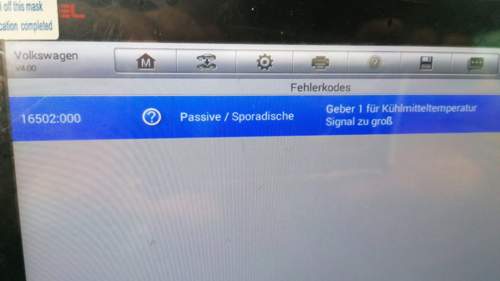

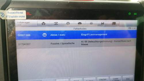

Hallo mein touareg springt nur kalt oder richtig warm an ! Nach kurzer Fahrt springt er erst nach 10 bis 15 versuchen erst an!! Es brennt keine Kontrolle leuchtet!! Ein Fehler im Speicher ist Kühlmitteltemperatur signal zu groß!!! Un jetzt noch obendrauf geht die heck Klappe nicht mehr auf die beiden schlösser wurden erst im August beide erneuert !! Ich hoffe jemand hier kann mir helfen!! Lg caspar

Dann würde ich den Sensor mal tauschen, wenn der als Fehler abgelegt ist.

Guten Morgen! Den Fehlereintrag Klemme 15 würde ich auch mal untersuchen. Kühlmittel Temperatursensor ist keine Seltenheit. Trotzdem ist der Motorkennbuchstabe sicher hilfreich.

Kann mir jemand sagen wo Klemme 15 sitzt den sensor ist getauscht fehler aber immer noch vorhanden!!
Moin. Klemme 15 ist die Bezeichnung für das landläufig genannte "Zündungsplus", also eine "Plusklemme", die nur Strom führt, wenn die Zündung eingeschaltet ist. Könnte evtl. ein defektes Relais sein. Aber welches?
