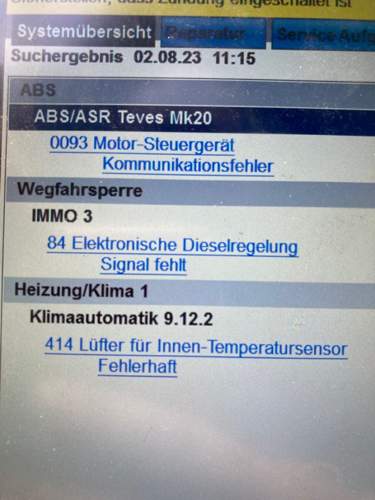

Moin Moin,

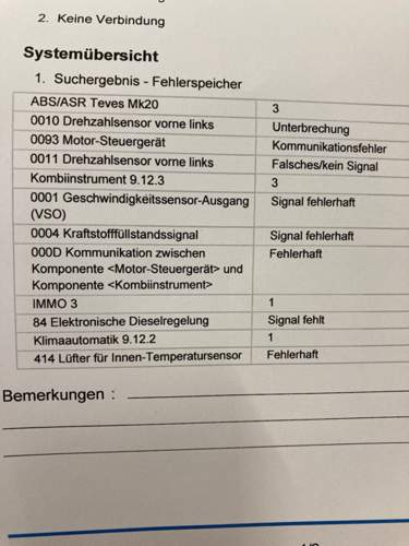

mein Volvo V70 1 ist leider gestern nicht mehr angesprungen. Er orgelt hat Spannung und pumpt beim anschalten der Zündung auch Sprit. Sobald man dann aber starten möchte, klackt das Kraftstoffpumpenrelais ein zweites mal und die Benzinpumpe läuft nicht mehr. Der Wagen wurde abgeschleppt und zur Werkstatt meines Vertrauens gebracht wo folgende Fehlercodes aufgetreten sind:
Wegfahrsperre IMMO 3 „84 Elektronische Dieselregelung Signal fehlerhaft“ und noch weitere die ihr euch in den angehängten Bildern anschauen könnt. Die Große Liste zeigt alle Fehler vorm löschen und das zweite Bild die danach bestehenden. Ich bin leider ein bisschen ratlos wie ich jetzt da rangehen sollte. Hat jemand von euch vielleicht schon sowas ähnliches gehabt oder einen hilfreichen Tipp. Danke schonmal im voraus!

Ich würde sagen das ist die falsche Werkstatt für das Auto.
Dieselfehler im 20V Benziner ist nicht realistisch.
Und das der Lüftermotor im Temperaturfühler für den Innenraum nicht funzt ist für den Motor egal.

hat er den einen Zündfunken?
Ich würde mal Fehlerspeicher löschen und dann schauen was wieder kommt.
Scheint aber mehr Probleme zu geben als nur das mit dem Dieselfehler.
Was für ein Diagnosegerät nutzen die??
Ich würde ich meine Delphi-software befragen, im Forum nach ähnlichen Problemen suchen, eventuell mein Reserve-BPR testen, und wenn er mit dem nicht läuft, die Wegfahrsperre (geht nach 1' wieder aus) und danach den Nockenwellensensor verdächtigen.

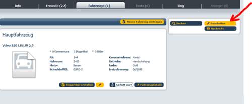

Aber trotzdem mal die div. Fahrzeugdaten eingeben/freischalten ;-) (siehe Bilder)

Genau, suche hier doch mal nach "OBD".
Viele Werkstätten haben einen falschen Tester, das Volvo-OBD ist nicht zu allen kompatibel.
Themenstarteram 2. August 2023 um 15:07
Soweit ich weiß nutzen die ein universelles Bosch Diagnosegerät.

@Zug_Spitzer schrieb am 2. August 2023 um 17:03:34 Uhr:
Um was geht's denn ? Ah - sehe gerade 'update' ;-)
Samuel04 User ist online Info Freunde (0) Fahrzeuge (0)
Hab ich mal geändert. Sollte jetzt gehen!
Perfekt !
