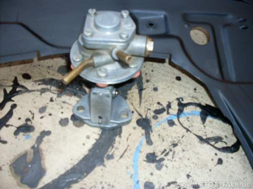

Hast du evtl eine elektrische Benzinpumpe? Die mechanische pump ja nur, wenn du Motor ockelst.
Uwe
Ich glaube nicht, dass die Pumpe elektrisch ist. Es läuft Benzin auch nur dann raus wenn ich versuche zu starten.

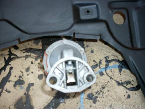

Macht nix.
Wenn du eine Benzinpumpe am Motor siehst, ist sie mechanisch.
Umrüstung auf eine Elektrische macht man bei Umbauten z.B. bei Typ4 Motoren oder Motoren mit großem Durst.
z.B.http://www.ruddies-berlin.de/elkraft.htm
Die in der Regel am FZG + nicht am Motor verbaut werden.
Anbei mechanische Benzinpumpen.
Uwe
