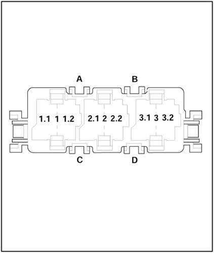

Na ja, man muss ja nicht gleich die EP tauschen.
Ich dachte erstmal die Spannungsversorgung für die Kraftstoffrpumpe zu prüfen.
Es könnte das Relais defekt sein. E-Box Wasserkasten links position 2 im Bild.
Oder die Sicherung 1/20A Beifahrerseite mittlere Reihe brauner Halter.
Ich weis nicht wie das beim A6 ist, läuft die Benzinpumpe nach dem aufschließen, öffnen der Tür gleich kurz an? Dann könnte man an der Sicherung prüfen ob Spannung für die KP anliegt!
Bist du dem Hinweis des Kurbelwellensensors nachgegangen?
Relais

@051cent schrieb am 4. Dezember 2022 um 21:40:45 Uhr:
Hab gesehen dass hier im Forum schon andere Startprobleme hatten, aber habe leider keine Infos über das Relais, bzw welches es ist.
Deswegen habe ich ja das Bild reingesetzt!
Wenn die Sicherung i.O. ist kannst du das Relais abziehen und kl87 und kl30 brücken, dann muss die Pumpe laufen(sollte nahe Tank hörbar sein).
Also wenn ich richtig verstanden habe, dann ziehe ich das mittlere Relais 2.1 / 2.2 raus und setze eine Brücke mit Draht zwischen den Pins 87 und 30.
Die Zahlen stehen auf dem Relais oder dem Kasten wo das Relais eingesetzt wird.
Stimmt das soweit?
@051cent schrieb am 4. Dezember 2022 um 22:00:32 Uhr:
Stimmt das soweit?
Die Zahlen stehen auf dem Stecker- ganz klein.
