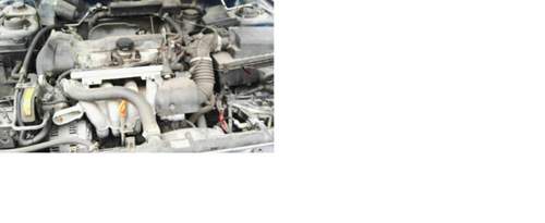

Da müßte ich ein Bild vom Motor machen und du asterix1962 oder jemand anderes müßtes das Bild runter laden und es markieren.
Gruß Poken
Themenstarteram 12. November 2016 um 15:38
Moin,
hier sind nun zwei Bilder von dem Motorraum des V40.
Gruß Poken
Unterdruckschläuche sind z.B. ganz dünnePlastikleitungenZum Wörterbuch hinzufügen, die mit Gummi Anschlusstücken angeschlossen sind , wie die Ansaugluftvorwärmung , die geht vom Luffi zum Ansaugkrümmer, oder bei manchen Modellen auch zum Benzindruckregler, Ansaugrohr Druckfühler usw ist Modell abhängig, und die dicke Leitung vom Bremskraftverstärker zum Ansaugkrümmer .
Im Bild ist ein 1,6er Motor und nur ein Beispiel
MfG

Dann habe ich den Luftfilterkasten geöffnet und viele kleine Blätter gefunden. Wollte das Gerät, das direkt am Luftfilterkasten an gebaut ist und die Luftmenge zum Motor regelt, überprüfen. Das geht aber nicht, weil es draußen sehr kalt ist und die Plastikteile sich nur schwer bewegen lassen. Dabei stellte ich fest, das am großen Plastikrohr, das vom Luftfilterkasten zur Drosselklappe geht, das an beiden Befestigungspunkten zum Luftfilter und zur Drosselklappe, die Schrauben mit Metallringe dort lose waren. Ich habe sie festgeschraubt.
Dann wollte ich das Teil, was unterhalb der Drosselklappe angebaut ist. Siehe Bild und gelb ein gekreist. Den Stecker lösen, das aber geht nicht, der Stecker läßt sich nicht lösen. Dabei stellte ich fest, eine Flüssigkeit ist dort drinnen. Vielleicht Wasser oder Kontaktspray.
Die Unterdruckschläuche, da habe ich einen entdeckt, der geht vom dicken Luftfilterschlauch zum Motor und ist unterhalb der Drosselklappe am Motor befestigt. Ist aber nichts zu sehen, das was kaputt ist.

Moin das Teil dürfte der Leerlaufregler sein, kenne den 1,8er Motor aber nicht .
Im Luftfilterkasten ist kein Gerät das die Luftmenge regelt, wenn es eine Klappe im Luftfilterkasten ist , ist das die Umschaltung von vorgewärmter Luft auf Frischluft, das hat aber nix mit dem Anspringen zu tun.
MfG
