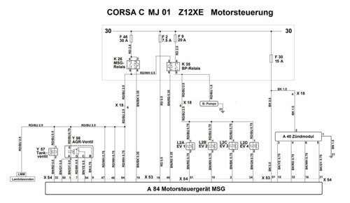

Im Anhang der passende Stromlaufplan.
Motorsteuerung CORSA C Z12XE
Hi. Also habe gerade das k26 gebrückt, jedoch flackerte die obd unbeeindruckt weiter in dem Rhythmus und die Drosselklappe klapperte auch vor sich hin. Wenn ich dann ein überbrückungskabel an an die Batterie anklemme zum anderen Auto ist der spuck sofort vorbei und ich kann starten als ob nichts wäre. Kurios , da der Corsa ja keinerlei Schwäche beim starten zeigte

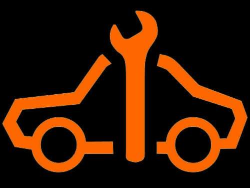

Motorkontrollleuchte oder on board diagnostics (obd)
Okay.
Dann von ganz vorne jetzt :
Bei OPEL gibt's ne MKL ( Motor Kontrollleuchte)
Symbol: Motor
Und zusätzlich eine SKL ( Servicekontrollleuchte )
Symbol : Auto mit Schraubenschlüssel
Und flackern gibt's nicht !
Es gibt nur brennt oder brennt nicht oder blinkt.
Welche ist es jetzt bei Dir ?
MKL oder SKL ?
Und blinkt die Lampe schon bei Zündung an ,aber Motor noch aus ?
MKL Motorkontrollleuchte
SKL Servicekontrollleuchte
Es ist die motorkontrollleuchte
