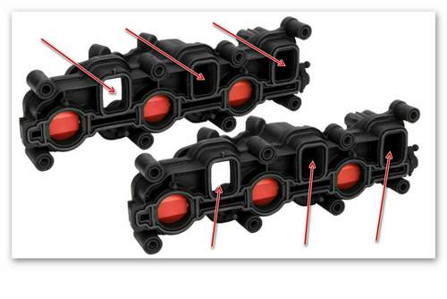

@xBinqo schrieb am 1. Februar 2020 um 00:05:55 Uhr:
Es war allerdings auch nicht das AGR sondern die Saugrohrklappe. Gesagt getan hat Sie eine Werkstatt getauscht ( es ist der Original Audi ).
Diese Aussage klingt für mich so, als wenn eine Klappe ausgetauscht wurde. Ich würde jetzt also auf die Drosselklappe tippen, die ausgetauscht wurde. Kannst Du das bestätigen? Was genau steht in der Werkstatt-Rechnung?

Diese Fehlermeldung handelt über die sogenannte Drallklappe, davon hat der V6 genau je eine pro Zylinderbank.
Kann es also sein, dass in der Werkstatt ein andere Teil erneuert wurde, als die Saugrohrklappe für die Zylinderbank 2?

In der Werkstatt wurde genau dieses Teil erneuert. Saugrohrklappe inkl. Gestänge. Das erneuerte Teil ist auf der Fahrerseite.

Entschuldigung, ich bin einfach aufgedreht, weil ich angst um einen Motorschaden habe. Nochmal sorry das ich hier nicht genug Informationen zum Anfang gegeben habe.
Du kannst vorne mal schauen wenn jemand die Zündung an macht, wie oft beide Seiten die Motoren der klappen bewegen.
Einmal auf zu wäre normal.
Einen Rep Satz gibt es im Ebay
ABER...wenn die Klappe defekt ist ruckelt er nicht so...bin mit selben Fehler 1 Jahr ohne Probleme gefahren
Bin beim freundlichen, allen anschein nach ist Benzin im System. Hab jetzt Mal Aral angerufen und nach den Video angefragt da nicht ich den Wagen getankt habe. Das ganze kann noch ein lustiges Spiel werden. Frage btw. Wenn ein Kollege ihn falsch betankt hat haftet für sowas die Haftpflicht ? Oder war es das mit der Freundschaft. Ich werde berichten.
danke für die Info, es hätte mich auch gewundert wenn es das Ruckeln von den Saugrohrklappen kommen würde, die Klappengehäuse haben feste Öffnungen wodurch der Motor "immer" zwangsbeatmet wird (siehe Pfeile).
Benzin im Diesel-System ist natürlich ungünstig, ich drück Dir mal die Daumen das alles gut geht und es nicht zu teuer wird. Ob das ein Haftpflichtschaden ist kann ich Dir nicht sagen
