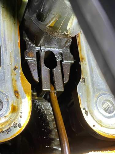

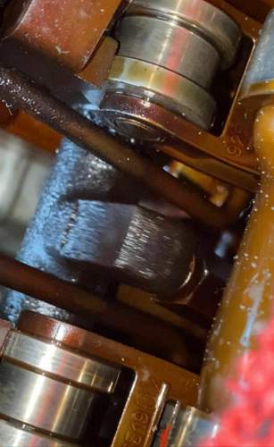

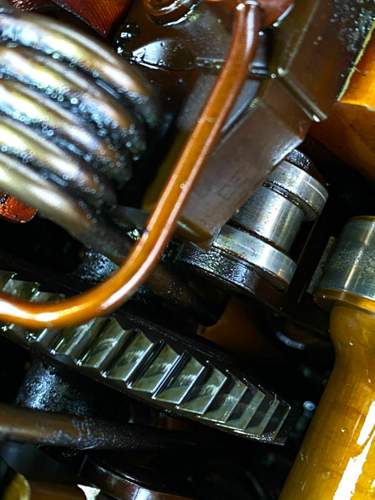

Habe jetzt den Ventil Deckel runter um mir die Verzahnung der Exzenterwelle anzuschauen..
Minimale Einlaufspuren sind zu erkennen!
Könntest du dir die Bilder mal anschauen und deine Meinung dazu äußern?
Vielen Dank
@Bimmer_Driver90
Darf ich mal fragen in welchen Intervallen die Ölwechsel durchgeführt wurden wegen des Ölschlamms in der Feder?
Habe nämlich letzten Freitag einen N55-Kopf gesehen, der ähnlich aussah und im LL-Intervall wohl gefahren wurde. Soweit ich mich erinnern kann war Tomelino‘s Vergleichs-N55 richtig sauber dagegen.

Der Verschleiß ist im Rahmen, sollte aber nicht weiter fortschreiten.
Der Motor hat erhöhte Ölkohleablagerungen. Typisch für Standard LL Intervalle.
Die Exzenterwelle fährt Maximal- u. Minimalhub nicht nach jedem Aufschließen an.
Die DME hat dafür einen Zeitzähler. Läuft der runter, führt die VVT beim Aufschließen eine automatische Adaption durch.
Standardposition ist Maximalhub.
Wichtiger Hinweis: Niemals einfach den Stecker ziehen, ohne zu wissen wo die Welle steht.
Die Welle kann trotz ausgeschalteter Zündung auch mal bei 50% verweilen.
Ist plötzlich die Spannungsversorgung weg, kann die Welle durch die mech. Vorspannung auf Minimalhub springen.
Die Welle kann im schlimmsten Fall brechen. Im besten Fall muss man nur den Ventildeckel abbauen und sie manuell wieder auf Maximalhub stellen.

PS hat jemand einen gut Tipp wie ich die Ölkohle Ablagerungen schonend von den Federn etc. Runter bekomme?
Wäre ja sinnvoll das jetzt in Angriff zu nehmen da der Ventildeckel runter ist .
Die Klopfsensoren standen nicht im FS.
Ich hatte Zündaussetzer(im FS nicht gelistet).
Speziell ausgeprägt auf einem Zylinder.
Da trotz quertauschen von Spulen, Kerzen und Injektoren der Fehler nicht wanderte und der Kompressionstest negativ war, habe ich mich auf die Aussetzererkennung selbst konzentriert.
Die Ablagerungen würde ich mit einem Staubsauger und einer Kunstoffbürste entfernen.
Die bekommt man nicht chemisch entfernt, ohne den Kopf abzunehmen.
Im Anschluss einmal warmfahren und einen Ölwechsel vornehmen.
