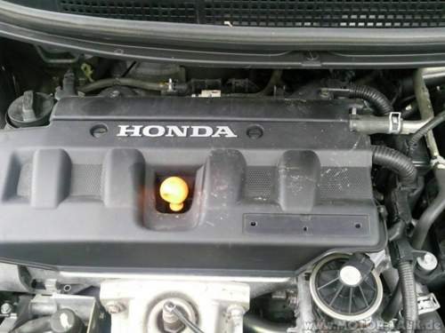

Mein Civic hatte nach über 18.500 km am Freitag die erste Inspektion. Neben Öl wurden auch Ölfilter und Pollenfilter gewechselt. Ich finde, der Motor läuft nach der Inspektion runder. Insbesondere die Beschleunigung im ersten Gang ist jetzt ziemlich gleichmäßig (davor war so eine Art Bums mittendrin, was man auch als Rückeln empfinden kann).
Bei der Gelegenheit habe ich die Xe-Scheinwerfer neu einstellen lassen. Ich finde, sie waren zu tief eingestellt. Die Inspektion hat knapp unter 155 Euro gekostet. Bin mit den Kosten und mit dem runderen Motorverhalten nach der Inspektion sehr zufrieden.

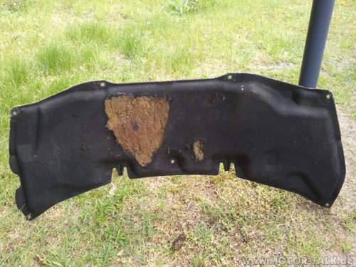

Wie soll da ein Marder geknabbert haben? Der ganze Motorraum ist doch dicht. Da kommt höchstens ne Blindschleiche rein Und (freiliegende) Kabel gibts dort drin sowieso nicht.
Du wirst Dich wundern!
Kanst mal Dein Civic neben meinen stellen. Eh Du am Kofferraum bist, liegt mein Marder unter deine Motorhaube!
Das macht er bei mir nun schon über 4! Jahre. Das I-Vtec-Schild, Filteraufkleber u. die Dröhnmatte haben ihm nicht gefallen. Und die Füße putzt er sich auch nicht ab! Aber bis jetzt lässt er sonst alles in Ruhe.
