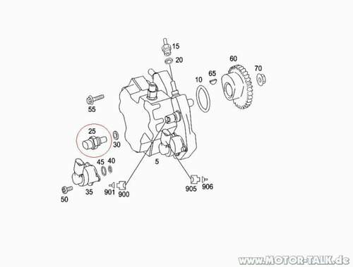

glyoxal
Hallo! Ich hatte exact die gleiche Probleme wie von einige von euch hier geschrieben. Ich habe ein R320Cdi L 4matic mit 220.000km aus 2006 (V6). Mittels meinen Autoenginuity software war mir aufgefallen das die Kraftstofftemperatur unplausibel hoch war. Für ein paar Euro habe ich jetzt den Kraftstofftemperatursensor getauscht (Teilenummer A0051536328) und das Rückeln ist zu 95% verschunden!! 🙂
In der warmlaufphase ist alles normal, der motor läuft runder, leiser und hat etwas mehr kraft. Was geblieben ist, ist ein ganz leichtes, kaum wahrnehmbares "zögern" rund etwa 1200 rpm in alle temperaturbereichen. Vielleicht sollte ich noch die adaptionswerte zurücksetzen. Auf jedemfall werde ich noch den Kühlmitteltemperatursensor (A0999053700) austauschen.
Ich hoffe es wird einige von euch helfen!! Viel Spaß,
Thijs.
Kraftstofftemp. Sensor
