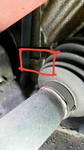

Also sorry noch mal habe aber Angst was falsch zu machen... anbei das Bild das ist die Markierung ?

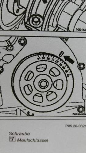

Und ich höre immer etwas vor 30 Grad vor ot wo muss nun genau am Strich anlegen ? Bild anbei

Genau, das sind die Markierungen, auch die am Gehäuse passt.
Keine Ahnung was Du meinst, stelle die Kurbelwelle genau auf die Markierung "OT" (nix 30 Grad, der Strich ist genau zwischen "O" und "T"😉 und kontrolliere oben, ob die Markierung für die Nockenwelle passt, wenn die nicht zu sehen ist, musst Du noch eine Umdrehung KW rum.
Dann erst kannst Du zerlegen.
