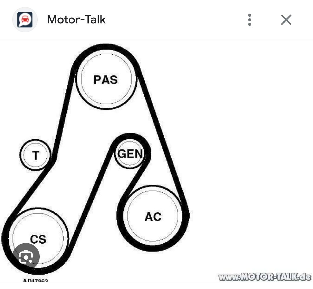

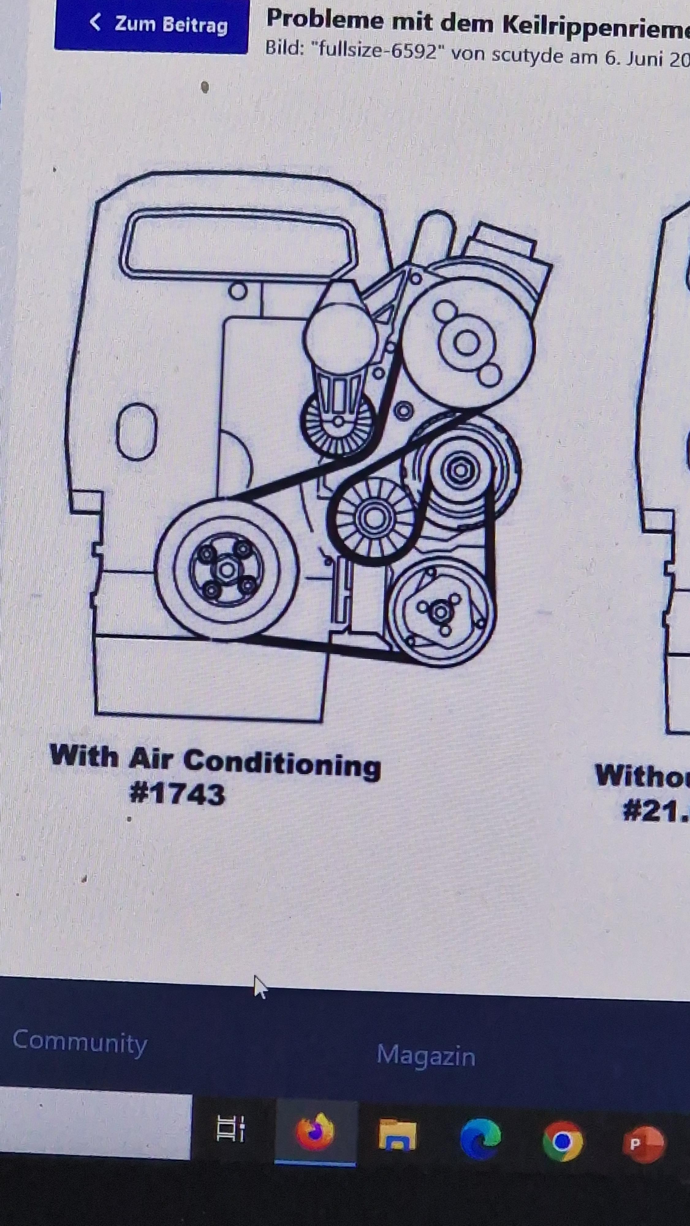

Du musst lediglich VORHER schauen welches Schema dein Keilrippenriemen läuft. Vielleicht noch ein Kumpel dazu dann geht das.
Zum Entspannen des Riemen hab ich ein altes nageleisen mit einem abgeschnittenen ringschlüssel per Klebeband verklebt

Würde mich da auch anschließen:
Den Sekundärriemen kurz runter zu nehmen ist kein wirklicher Aufwand (wenn das zu viel ist, dann sollte man eher Werkstattkunde werden) und die einfachste Methode, das Geräusch einzugrenzen.
