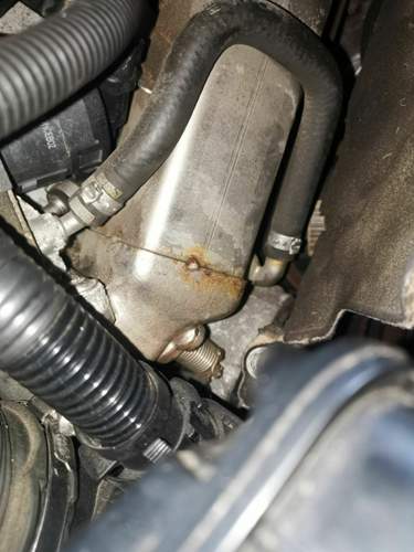

Hallo so was habe ich Heute gefunden Bild Unten ,ausserdem nach zufälliege gesprech mit einem bekannten KFZ Meister hatte mir gesagt ZKD oder AGR Kühler defekt auf jeden fall Wasser im Motor bzw im System .Vor paar Jahren hatte auch mein Kollege gleiche problem mit Audi A6 Diesel und das auch war AGR Kühler defekt MfG Miki
Ja AGR Kühler hat ein Problem. Der Hebel da unten bewegt sich nicht. Noch nichtmal mit der Hand
Naja bei BMW gibt es wegen dem AGR Kühler eine Rückrufaktion. Einfach mal anrufen und fragen.
Das kostet dich dann auch nichts.

Das hat nichts mit dem Km Stand zu tuhn... Was für ein Bj ist den das Fahrzeug?
Es existiert eine Rückrufaktion seitens BMW was den AGR Kühler angeht , weil kurz gesagt , die Autos in Flammen aufgehen wegen dem Bauteil .
Aber du hast ja kein Kühlmittelverlust laut deiner Aussage, aber die Aktion sollte trotzdem dringendst durchgeführt werden, falls noch nicht geschehen.
@Sierrafahrer1 schrieb am 12. November 2020 um 23:51:44 Uhr:
Hallo also mein Bekannte Meister hatte recht gehabt mit dem Agr ,nicht warten bevor hast Du Motorschaden sofort reparieren .Mit freundlichen Grüßen Miki

Ich bekomme die tage einen neuen AGR Kühler mit Ventil
