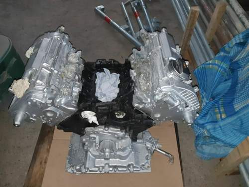

So laut der Werkstatt ist der Zahnriemen gerissen... 🙁
Ich habe nun einen neuen Motorblock (BDV) mit Innenleben besorgt und der alte ist sogut wie ausgebaut (nach Original Anleitung...)
Ich möchte den alten nun ausbauen und dann die Teile von dem alten auf den neuen umschrauben. Könnt Ihr mir im groben Beschreiben auf was man achten sollte und was noch neu gemacht werden sollte?
Zahnriemen, Wasserpumpe und Keilrippenriemensatz ist schon bestellt, sowie die Dichtungen für Abgaskrümmer und Abgasflansch. Sollte man sonst noch etwas tauschen?
Wie gehe ich beim anbringen der Zahnräder vor? Motor auf OT und dann die Zahnräder auf die Passung der welle und mit dem flacheisen ( vw werkzeug) eine gerade Linie bestimmen?
Die Scheibe für den Keilrippenriemen hat ja eine Markierung und diese müsste zum Motorblock identisch stehen?
Ich habe Elektriker gelernt und bin auf dem Gebiet noch "jungfräulich", über eure Hilfe würde ich mich sehr freuen,
Gruß Christian

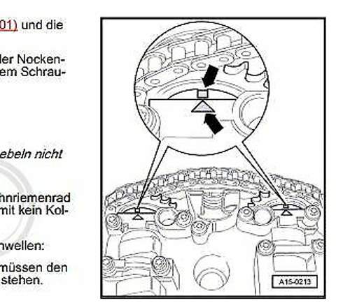

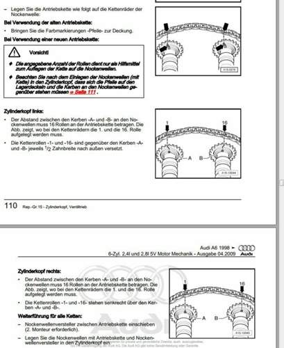

Guten Abend, ich habe nochmal eine Frage. Ist es normal, dass alle ventile geschlossen sind? Es ist noch kein Zahnriemen verbaut, und die zahnräder an den Nockenwellen sind auch noch nicht dran. Ich habe den Motor auf OT gestellt. Dieser ging auch ohne Probleme bzw. sehr leicht drehen. Der nächste Schritt wäre ja die Zahnräder auf die Nockenwelle zu schrauben und diese mit dem Lineal ausrichten. Ich mache mir nun Sorgen, da ich gelesen habe, dass manche ventile auch auf sein müssen... ändert sich das durch die Ausrichtung der Zahnräder oder ist der neue alte Motor schon defekt?
Die Aufnahmepunkt mit derFlachstelle für das Zahnrad stehen an dem Motor auch nicht Parallel zueinander. Diese müsste ich ja drehen, dass ich das Lineal anlegen kann, oder?
Entschuldigt bitte den langen Text und die ganzen Fragen.
Über eure Hilfe würde ich mich sehr freuen.
Gruß Christian
Normalerweise solltest du mehr oder weniger offene Ventile auf Ein- oder Auslassseite sehen können.
Je nachdem wieviel der Block gelaufen hast, den du dir da besorgt hast, macht es Sinn die Deckel abzunehmen und alles samt Kettenspanner neu einzudichten. Ist immerhin eine Krankheit bei den Motoren. Dann kannst du auch schauen ob da alles i.O. ist. Es gibt auch Markierungen auf Nockenwellen und den Lagerdeckeln die laut Handbuch übereinstehen sollten.
Je nachdem welchen Nockenwellenverstellern du mehr traust, denen im neuen oder denen in deinem alten Motor würde ich einen Tausch in Erwägung ziehen.
Es kann durchaus sein dass sich die Nockenwellen während des Transports in die Position "rütteln" in denen die wenigste Federkraft der Ventilfedern auf diese wirkt, dadurch kann es schon sein dass diese dann nicht mehr fluchten.
