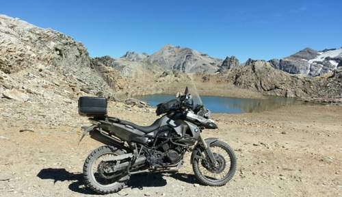

Meine Motorräder sehen außer meiner eigenen keine Werkstatt. Ich warte auch meine F 800 GS und meine K 1300 GT selbst.
http://www.moppedsammler.de/garage/
Ich brauche neben meinen Sammelbikes, an denen ich gerne schraube, eine zuverlässige Enduro und einen zuverlässigen Big Tourer. Die auf Knopfdruck laufen und mir keinerlei Ärger machen.
Deshalb habe ich die beiden BMW.
Die F 800 GS (2008) hat jetzt 165.400 km drauf und wird alles andere als geschont (Bilder). Da sind viele andere längst Geschichte.
