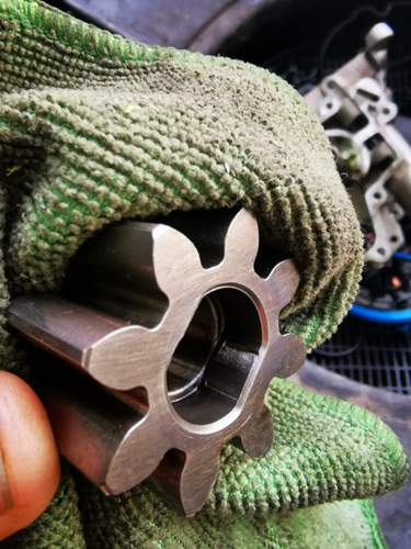

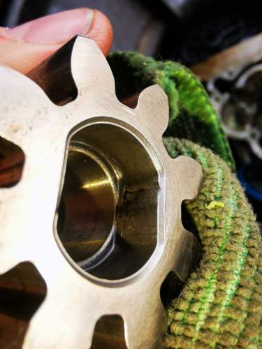

Darüberhinaus ist die Ölpumpe ziemlich bedenklich, kräftiges Spiel des einen Zahnrades auf der Welle; die wurde also auch noch getauscht :( (Fotos dazu versuche ich auch anzuhängen).

Bilder Zahnrad Ölpumpe
Zahnrad Ölpumpe
Zahnrad Ölpumpe

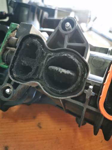

Ach ja, noch vergessen: Die Ansaugbrücke ist natürlich auch reichlich verschmoddert. Die kommt aber erst nächstes Frühjahr dran ...

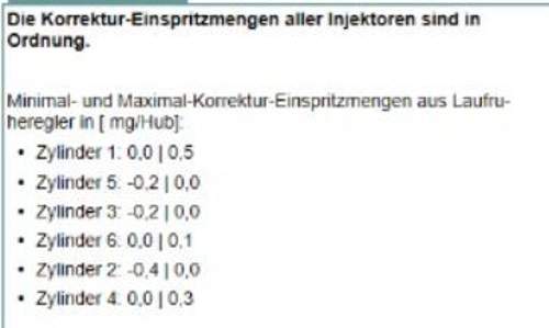

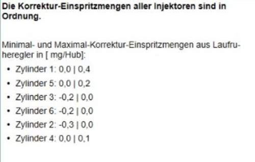

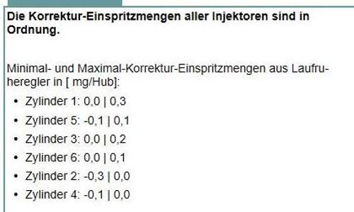

Die Korrektureinspritzmengen aus ISTA, verschiedene Daten, verschiedene Temperaturen.
20230726 - Motor warm
20231112 - Motor kalt (12:12:38)
20231112 - Motor warm 01 (12:56:26)
