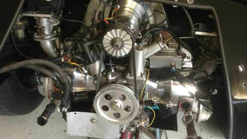

Mein Typ 1 1835 läuft seit vielen Jahren problemlos aber mit dem Ärgernis dass er sich in der Übergangszeit zwischen kalt und warm anhört als ob eine Murmel im Gehäuse herumfliegt.
Sobald die Drehzahl über ca. 1200 Umdrehungen geht ist das Geklacker weg.
Ich bin jetzt ca. 20.000 km gefahren und habe den Motor schon 2 x zerlegt um zu schauen was da los ist.
Nix zu finden. Lager habe ich gleich mal erneuert. Axialspiel stimmt.

und jetzt meine Vermutung:
Mein Buggy und ich haben schon ein paar Jahre runter. Habe den Motor ursprünglich vor ca. 25 Jahren
mit einem neuen Gehäuse und neuen Bleifreiköpfen aufgebaut. In dem Zusammenhang habe ich aus den Köpfen 3 mm rausnehmen lassen und ausgelitert. Irgendwann wurden die Köpfe mal gerichtet und nochmal nachgeplant. Kolbenrückstand hat mal ein Bekannter von mir angeschaut. Zum Ergebnis kann ich leider nix sagen und habs auch nicht gesehen.
Kennt jemand solche Geräusche?
War ich vielleicht zu nachlässig mit der Verdichtung?
Über ein paar Tips würde ich mich freuen.

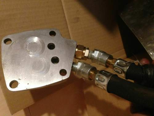

Vari, eine Frage hab ich noch.
Anscheinend hab ich Probleme mit Fremdkörper im Öl beim neu zusammen gebauten Motor.
Im Moment hab ich im Fullflow:
Pumpe-Thermostat-Filter-Kühler.
Das heißt nur warmes Öl wird gefiltert.
Sollte ich nicht eher:
Pumpe-Filter-Thermostat-Kühler?
Fullflowpumpe hat 2 Anschlüsse.
Wäre das besser ich lasse bei Engine plus gleich den Anschluss einsetzen?
So sieht das gerade aus
06b4cb91-7a02-4147-a84c-f22a5c131d14
Img-1507
Dein Problem liegt eher beim reinigen vor dem ersten Start. Wenn kein Dreck da ist wird auch keiner durch den Motor gepumpt.
Pumpe -Filter-Thermostat würde ich aber bevorzugen. So geht immer alles durch den Filter.
Pumpe Thermostat-Filter ,da kann es ja sein das je nach Schaltrichtung vom Thermostat nix durch den Filter geht.

Ob du nun den Anschluß setzen lässt in den Hauptölkanal oder einen In/Out Deckel verwenden solltest kann ich nicht sagen. Hab ich mir bisher nie Gedanken gemacht was besser ist da ich was anderes nutze.
Wobei ich so auf schnell denke das der Anschluss besser ist. Da muß das Öl nicht wieder durch die engen Kanäle in der Pumpe.Das hindert den Ölstrom. Sind auch weniger Umlenkungen des Stromes.

Die preiswerteste Lösung ist wie Vari schreibt der Riechert Thermostat auf dem Motor. Das einzig Unschöne daran ist das Anklemmen der Leitungen daran. An einem Trike oder Buggy Null Problem, da kommt man gut hin. Im kleinen Käfer Motorraum braucht's dann etwas mehr Denksport bei der Leitungsverlegung mit entsprechenden Kupplungen.
Die zweitbeste Lösung ist eine Filterpumpe mit Überdruckregler, Thermostat dran und ein kleiner Filter. Somit nur 2 Leitungen zu einem Ölkühler ... an der Hinterachse, muß nicht vorne sein. Und der Motor kann Serie bleiben, sogar sein Serienölkühler kann bleiben, man hat dann sogar 2 Kühler...
Die teuerere Lösung ist, auf die Filterpumpe zu verzichten, eine größere zu wählen, einen Pumpendeckel mit Druckregler zu wählen, FullFlow zu bohren und einen Filterkopf mit Thermostat am Stoßstangenhalter zu wählen und den Kühler an die Hinterachse zu bringen. Auch da hat man dann 2 Kühler... wobei man dann sogar eine simple Kurzschlussplatte auf dem Motorblock anstelle des Riechert fahren könnte.

Hab das Gehäuse jetzt bei Engine plus und bin jetzt dran den Reservemotor einzubauen. Der Einfachheit halber macht es für mich Sinn dasselbe ölkühlung - Filterkonzept zu verwenden. Mein Plan ist jetzt doch eurem Tipp zu folgen. Filter in den Fullflow und die Kühlung mit dem Thermostatblock aus dem Kühlerabgang.
Ich würde jetzt meine Ölpumpe mit den beiden Abgängen in den Reservemotor einbauen und dort belassen. Ist auch nur eine 26-er. Der 1835-er kriegt dann ne neue. Leider keine Filterpumpe weil sie beim Sauer und Sohn nicht passt.

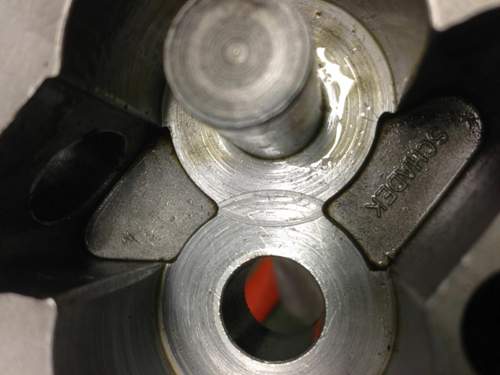

Jetzt hab ich beim Reservemotor ne Wasserboxer Nockenwellen drin. Kann also davon ausgehen dass die 4 Schrauben hat meine Pumpe aber für drei Schrauben ist.
Ich glaube so herum gehts wenn ich den Eingriff in den Schlitz prüfe.
Hab mal ein paar Bilder von der Pumpe gemacht. Hat Fresspuren.
Kann ich den Deckel leicht abziehen und eine dickere Dichtung reinmachen? Glaube das war zu eng.

Wenn du eine dickere Dichtung einbaust, geht dir Öldruck verloren.
Hab ich auch schon gelesen.
Aber wo kommen die Fresspuren her?
