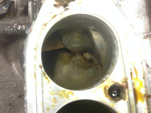

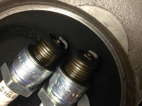

Themenstarteram 3. August 2019 um 9:16
Testweise habe heissere Kerzen reingemacht.
Das war wie erwartet zu viel. Kerzen und Auslassventile sind weiß.
Ich wollte wissen ob dann eine bessere Verbrennung erfolgt.
Im Einlasskanal ist etwas Öl.
Img-1513
Img-1514
Img-1515
Themenstarteram 3. August 2019 um 9:18
Brauchst Du noch ein paar Bilder?
Sonst würde ich die Köpfe wieder draufmachen und das mit dem Ventilspiel prüfen.
Themenstarteram 3. August 2019 um 9:27
wenn ich nochmal drüber nachdenke hat das damals nach der Reparatur der Köpfe angefangen.
Mir ist vor Jahren eine Ventilfeder gebrochen. Der Schaden war überschaubar.
Die Köpfe wurden von einem Tuner überarbeitet.
Neue Sitzringe, Führungen. Planen und 0,5 mm raus.
Brennräume sehen von der Form her doch gut aus. Man hätte noch etwas mehr am Ringspalt arbeiten können.
Aber das ist nicht was dein Geräusch verursacht.
ZZP sollte unbedingt passen. Zündet man zu spät dann brennt er noch in den Auslass mit rein. Zu früh is klar,auch schlecht.
Aber das die AV heller sind ist auch normal.
Klopfende Verbrennung würde ich aber ausschließen,zumal du ja sagst es ist nur im Warmlauf ist ,also wenige Minuten.
Nun müßten eigentlich die Zylinder runter. Denn wenn die einmal gekippelt haben wird das da nicht mehr gut dicht.Öl könnte etwas austreten.
Vari
Edit:
Kerzen ist schlecht zu beurteilen,an den Elektroden gut.Der Rest,schwarz auf schwarz sieht man nicht gut. Aber ich denke du hast den im Leerlauf ne Weile laufen lassen,deshalb ist die Farbe nicht mehr aussagekräftig.
Und das etwas Öl im Ansaugtrakt steht ist auch normal. Hab fast keinen zerlegt wo das nicht war.
