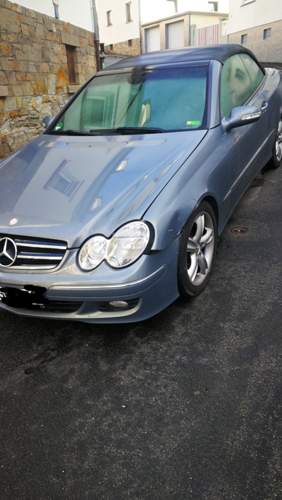

Hallo, ich hab ein Problem mit meinem Auto und zwar bekommt er Fehlzündungen im Stand bsp ein einer Ampel bei einer längeren Standzeit Diagnose gerät, ( Fehlzündung Zylinder 1 mit Gemisch Regelung Kat)
Wir haben, Zündkerzen, zündspulen, einspritzventil erneuert, Lauf dem Mechaniker sollte ich beim Motoren Bauer mal ein Druckverlust Kompression testen lassen, da eventuell auch jemand die Erfahrung damit gemacht hat, gäbe es noch andere Möglichkeiten woran die Ursache liegen kann?,oder sind es die AGR Ventile bzw. Einlassventil.
Wenn der Fehler auftritt, ruckelt der Motor sowie auch beim anfahren, Leistungsverlust, eventuell raucht er morgens viel bin mir aber nicht sicher

Ja folgendes Update, mein Mechaniker hatte da eine Vermutung und zwar da wo ich die einspritz‘ Düse gewechselt habe haben die ja eine Schelle vergessen drauf zu machen und der hat irgendwo noch Luft gezogen.
Dann ist er zum Entschluss gekommen alles nach zu gucken was die gemacht haben. Da ich die Düse bestellt hatte übern händler aber mit Fahrgestell Nummer und KBA natürlich hab ich mir nichts bei gedacht, hat sich heraus gestellt das es die falsche war, die Düse hatte ein anderen einspritzt Winkel und zwar links und rechts für meine Auto brauchte ich eine nach oben. Kann man sich jetzt drüber streiten ob man das hätte vor den Einbau merken müssen oder nicht. Hatte die Werkstatt daraufhin angesprochen das der Wagen Luft zieht und das jetzt wieder die Ansaugbrücke runter muss etc, deren Aussage „da war vorher keine Schelle drauf“ wie ich dort dann reagiert habe möchte ich nicht weiter drauf eingehen 😁
Mein Mechaniker hat dann alles fertig gemacht und der Wagen läuft ! Kein Motorschaden 🙂
Hab den Teile Händler angeschrieben alles geschildert mit der Düse und sobald die die Rechnungen überprüft haben trifft eventuell deren Gewährleistung ein also Versicherung mit Mängelbeseitigungskosten, für den Ausbau Einbau Ausbau Einbau.

Naja, die Ursache um das eigentliche Problem wurde ja gefunden es lag ja an der Düse nur es wurde ein falsche eingebaut wie gesagt wegen dem einspritz Winkel deswegen wurde die Kompression gemessen Glück im Unglück,
Wo find ich den die Werte für das Auto, also die Kompression werte bzw. Hab keine für mein Auto gefunden.
Die Höhe der Kompression ist nicht soooo wichtig. Zwischen 10 und 13 ist alles noch vertretbar. Wichtig ist das es gleichmäßig ist. 😉
