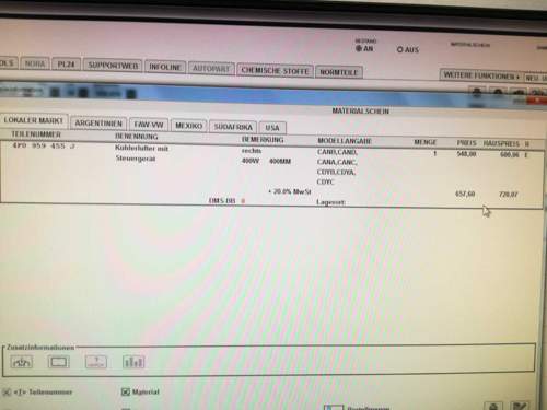

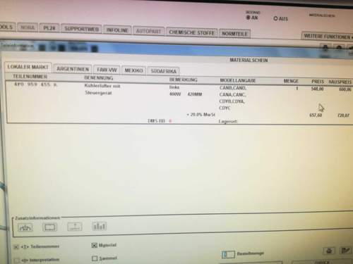

@derSentinel
Habe beim Audi nachgefragt man bekommt nur das Steuergerät und den Lüfter als eine Einheit.
Schaut schlecht aus wenn es nur das Steuergerät ist.
Was ich komisch finde haben beide 400Watt 420mm der zweite 400mm?
Kannst du etwas dazu sagen.
Hier der Beweis.
Img-20190319-wa0003
Img-20190319-wa0004
Img-20190319-wa0005
Kauf dich bei eBay !
Audi will Geld verdienen !
Zum Durchmesser kann ich bei deinem Auto von hier aus Micha sagen- verständlich oder ? 😉

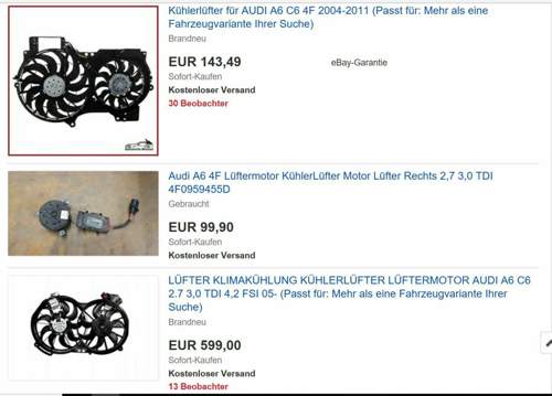

Leidergibt es auf Ebay auch keine originale neue Steuergeräte.
was hälst du von diesen nachbauteilen NEU.
https://www.ebay.de/.../232910462361?...
Klar kannst Du so viel Geld ausgeben... hier hab anderes gefunden (siehe Bild) und das nur auf der ersten Seite 😉

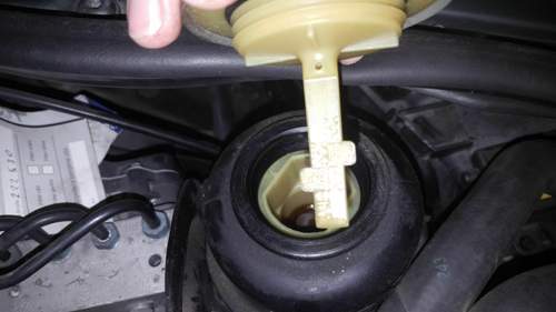

Zum Video: Dein Servobehälter hat den richtigen Füllstand ?
Beim prüfen Deckel nur auflegen, nicht zu schrauben !
@derSentinel schrieb am 20. März 2019 um 09:14:28 Uhr:
Bei Klima an muss der eine Lüfter sofort mit an gehen.
Boah keine Ahnung wie prüft man richtig?
An das hätte ich ja nie gedacht.
Werde im Urlaub es komplett wechseln lassen.
Wieviel Öl benötgt man für einen kompletten Wechsel?
Kannst mir das richtige Öl empfehlen ?
Danke
Bitte...prüfe doch erstmal den Füllstand !!
Deckel ab schrauben, peilstab abwischen und Deckel gerade aufsetzen (nicht zu schrauben), Deckel abnehmen und Peilstsb prüfen.
ca.150ml haben gefehlt.
Dieses heulen konnte ich nicht mehr beim starten hören.
Hoffe das bleibt so.Danke nochmals für den Tipp.
