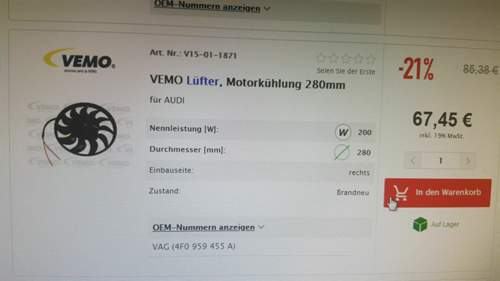

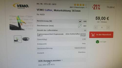

Habe gesucht aber bin mir nicht ganz so sicher .
Würde auch den ganzen Lüfter tauschen erspart mir viel Zeit.
Habe zwei gefunden kann mir einer bestätigen ob die zwei bei mir passen würden.
Einmal links und einmal rechts.
Danke für euer Verständnis.

Hast du AHK ? Dann musst du auf die Leistung achten.
Du kannst sie aber auf jeden Fall in deinen Rahmen setzen falls der andere anders ist.
@derSentinel schrieb am 19. März 2019 um 09:50:21 Uhr:
Ja ich habe AHK. Gibt's da unterschiedliche?
Die hatten alle 400Watt links und rechts 200Watt.
Passen werden alle, mit AHK wurden Lüfter mit mehr Leistung verbaut. Sollte aber in unserer Region kein Problem sein.
