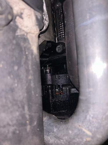

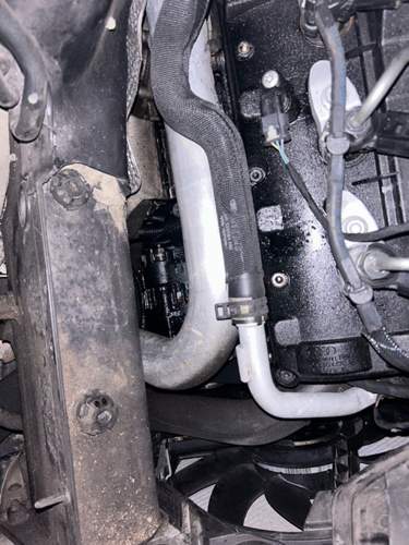

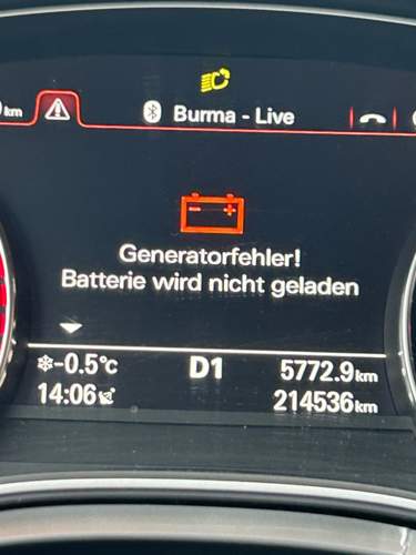

Servus evt. könnt ihr mir ja weiter helfen. Habe letztens beim Glühbirnen tausch gesehen, dass der Motor und die Lichtmaschine Ölig sind, aber auf dem Boden nichts zu sehen. Als ich dann letztens das Auto kurz stehen Lassen habe (Auto war an und Getriebe auf N) kam der Fehler Generatorfehler Batterie wird nicht geladen. Bin mir nicht sicher ob etwas Öl auf den Keilriemen ist und der jetzt leicht durchrutscht und die Batterie nicht mehr geladen wird, zudem ist die Frage von wo das Öl herkommt. Vielen Dank für jeden der sich kurz Zeit nimmt.

Da hat wohl jemand die Injektoren draußen gehabt und die Gummitüllen Ventildeckel / Injektorschraube nicht erneuert. Zusätzlich könnte auch noch die Ventildeckel Dichtung undicht sein.
Mach mal alles mit Bremsenreiniger sauber, fahre ne Runde und schau, wo es rauskommt.
Ob jetzt die Lichtmaschine durch das Öl verreckt ist, wäre Spekulation.
Vielleicht ist auch nur Öl im Stecker. Sauber machen und messen.
Falls defekt neue Lima, Freilauf, neuer Riemen und ggf. Umlenkrollen…
