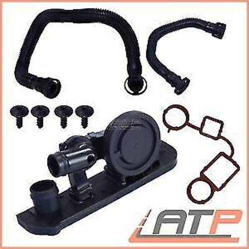

Habe vorgestern bei meinem 3.2er einen Ölwechsel machen lassen.
Auf dem Hof stellte ich schon fest dass der Motor richtig unruhig lief , Drehzahl rumschwankte und ein pfeifen aus dem Motor kam (Nähe vom öleinlassdeckel)
Festgestellt wurde das viel zu viel Öl drin war.
Haben es jetzt passend abgesaugt.
Der Motor läuft etwas ruhiger aber das pfeifen und die drehzahlschwankung besteht immernoch.
Wo liegt das Problem ? Ist der Schaden durch das viel zu viele Öl entstanden ?
Werkstatt stellt sich natürlich quer und streitet alles ab.

drehzahl schwanken ist eigentlich ein syntom von defekter kurbelgehäuseentlüftung.
Themenstarteram 10. März 2019 um 14:21
Ist das durch das Zuviele Öl entstanden ? Vorher lief ja alles ganz normal. Waren bestimmt 2cm über Maximum
sehr gut möglich.
die KGE würde ich mal kontrollieren ist sehr einfach zu finden...
kostet bei audi 45€ nicht die welt.
aber bei mir hatte genau dieses teil die leerlaufschwankungen verursacht war leicht verölt ...
anbei bsp foto von dem teil

im leerlauf schwankt die drehzahl hoch/runter oder?
die sollen die KGE bei Audi kaufen und ersetzen,mensch mensch ...

Schon mal daran gedacht, dass er einen 3,2 ltr hat.
Schau mal hinten oberhalb an dem Behälter wo der Öleinfülldeckel drauf ist, da wirst du ein Loch fühlen, wenn du das zuhältst, wird das Pfeifen vermutlich weg sein. Ist es das, einfach ignorieren, das habe ich bei meinem A3 3,2 gehabt und habe das ebenfalls beim TT 3,2, am schlimmsten ist es im heißgefahrenen Zustand.
Drehzahlschwankungen:
Mal bitte schauen ob du noch alte Zündspulen verbaut hast, wenn ja diese tauschen denn früher oder später bleibst du damit liegen. (Zündspulen sollten alle einen Index haben, haben sie keinen Index, dann raus damit).
Ansonsten, wenn die Drehzahl so langsam absinkt kann das auch am Kurbelwellensensor oder so liegen, willst du ganz spezielle Hilfe, dann könnte ich dir das a3q Forum empfehlen, da sind einige die sich verdammt gut mit dem 3,2er Motor auskennen.
Theoretisch ist auch Nebenluft möglich, dann sollte es aber auch zu Fehlern kommen.
