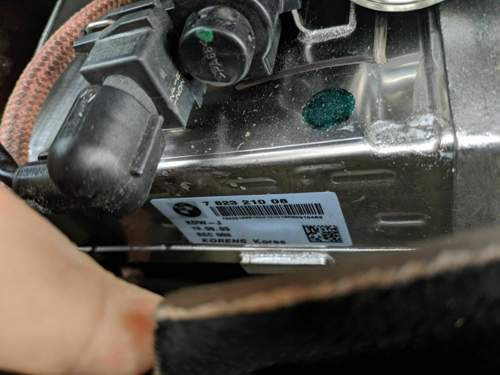

...der vorherige (getauschte) AGR-Kühler stammte nicht von KORENS, Korea?
Welches Fabrikat ist jetzt verbaut?
Der verbaute war nicht vor Korens, nein, weiß aber leider nicht mehr welcher Hersteller das war.
Darum hatte ich für mich das Thema eigentlich abgeschlossen, bis es zum Kühlmittelverlust kam.
Kann später gerne kucken, was sie mir eingebaut haben.
...o.k. danke, das wäre nett!

Hier wie versprochen der neu verbaute Kühler, @maxmosley
...danke dafür!
Der nun eingebaute ist ein KORENS und ich erlaube mir die Vermutung, dass der lecke auch einer war. Bei früheren Dieseln wurden m.W. auch BEHR-AGR-Kühler verbaut - das ist aber schon lange her.
Hab den selben drin... VfL 535d
