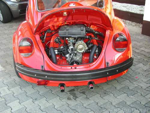

Guten morgen an alle,
also ich hab mal wieder nen paar (wahrscheinlich blöde) Fragen. Bei meinem 1835er kommt es mal wieder zu Problemen...
Ich war jetzt schon beim zweiten "Käferspezialisten" (zu.mind. sagte man mir das die jungs es drauf haben...) hier in Portugal.
Keiner von den beiden Jungs bekommt das "klingel" weg.
Hab mich hier im Forum durchgelesen und dann gesagt das es an der Zündung liegen könnte (zufrüh glaube ich). Die antwort ist immer die selbe... und zwar... Das kann nicht sein!... OK... dann fragte ich nach Falchluft... Antwort... kann nicht sein...
Die sagen mir alle der Wagen ist super eingestellt... man o man super eingestellt fährt sich anders....
Der fährt ja auch eigentlich ganz gut aber....
aus niedrigen drehzahlen beschleunigen = klingen
beim plötzlichen gasgeben zb im zweiten = ab und zu nen peitschen, kurzes stocken und dann erst kommt das was (ziemlich peinlich beim überholen)
und jetzt was ganz seltsames... nach ner gemütlichen Runde warmfahren und danach auch etwas gas geben... saüft der kleine mir immer ab wenn.... ich z.b parkplatz suche und den rückwertsgang einlegen kurz zurücksetze und dann den gang wieder raus nehme... wenn ich dann nicht auf passe und schnell wieder gas gebe geht der aus und springt nur sehr schlecht wieder an.... steht er dann ne gewisse zeit... springt der ganz normal wieder an...
Ich hab da mal ne Vermutung... bitte nich steinigen falls das jetzt völliger Quatsch wird den ich jetzt hier erzähle...
Die Benzinpunpe ist noch ne originale... diese ist ja eigentlich nur für einen Vergaser vorgesehen... da ich aber zwei doppelte 40er Dellortos habe... wäre es doch sinnvoll diese auszutauschen... z.b. gegen diese hier... oder lieg ich da völlig falsch
http://www.csp-shop.de/.../shop_main.cgi?...
Schon mal danke für eure Hilfe...
GRuss aus Portugal...

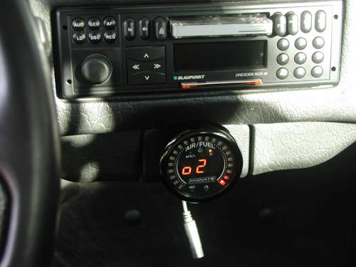

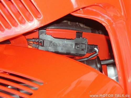

So ein LC-1 besteht aus einer LSU4.2 Bosch Breitbandsonde und dem eigentlichen Controller.
Die Breitbandsonde kann Lambdawerte von 0.5 bis 1.5 verarbeiten mit ungefähr 20-50 Messungen pro Sekunde und einer Genauigkeit besser als 1% . Damit ist die Sonde etwa 10x schneller als die hundsgewöhnlichen Sprungsonden und auch das Auswertefenster ist etwa 10x so breit.... so eine Seriensonde kann nur 2-5 Messungen pro Sekunde und nur etwa Lambda 0,95-1,05 auswerten, dabei auch noch deutliche Nichtlinearitäten und gut 10% Fehler.
Dabei ist die LSU4.2 nicht mal viel teurer, im Ersatzfall etwa 80 Euro, die billigste Seriensonde liegt etwa bei 50 Euro.
Der LC-1 Controller hat zwei analoge Ausgänge, einer simuliert eine Serien Sprungsonde, der andere hat ein lineares Ausgangssignal. 0-5V, wobei 0V= Lambda 0,5 und 5V bei Lambda 1,5 anliegen. Letzteres Signal verwerte ich in der Trijekt... ich brauche nur eine Sonde im System.
Der Controller kann seriell mit einem Laptop reden und auf dem Laptop ein Lambdameter darstellen, so wie ein analoges Display. Geht gut und schnell... es kann auch Streams aufzeichnen. Letzteres beunutze ich auch, aber von der Trijekt als Logfile, da sind die Lambdadaten bereits mit enthalten. Drehzahl, Lambda, Last, Drosselklappe, Einspritz und Zündwerte, alle Zehntelsekunde eine Aufzeichnung am Läppi ;) Kann man nachher gut sehen, wieso ein Sprint gut gegangen ist oder ein paar Peesse faul rumgelegen haben. Immerhin knackt der Kleine bereits die 70Ps/pro Liter Marke :D
So, das XD-16 ist ein kleines Display, das direkt die Daten des LC-1 anzeigen kann. Lambda, AFR und auch mit einem anderen Controller noch Druck/Temperatur usw. Damit sehe ich sofort beim Fahren, ob eine Beschleunigungsanreicherung gut funktioniert oder verzögert kommt, wie sauber er grade läuft und ob z.B. die Vollastanreicherung bei Vollgas auf der Autobahn richtig kommt.
Jedenfalls möchte ich diese Kleinigkeiten bei einer Motorabstimmung nicht mehr vermissen.
Aussehen tut sowas so: hier sagt er "O2" also reine Luft im System...

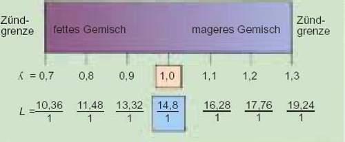

Nu ist natürlich die Frage, was fährt man da am besten für Werte. Welche Toleranz ist akzeptabel, nach dem Schalten, oder was sollte es so anzeigen, bei Vollast auf der Autobahn. Der Wert =1 ist erstmal der theoretisch richtige. Gefahren wird aber so im Bereich 0,9-0,85 soweit mir bekannt ist. Gibt es einen Zusammenhang zwischen Lamda und Co, also einen Grenzwert, z.B Lamda kleiner 0,8 --> Co kleiner 2 --> Grenze des Bereiches, in dem der Motor noch "gesund" läuft. Wie hoch kann der Messfehler sein, mit dem man rechnen muss.
