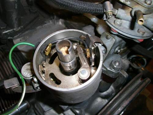

Kleine Ursache, große Wirkung. 🙂 Der Unterbrecher, oft genug angehalten, und FZ mit dieser Zündanlage mit Pi mal Auge, wieder zum Laufen gebracht. Kontaktabstand zu klein, Zündung zu spät. Zu groß, Zündung zu früh, also den ZZP kontrollieren.
07-verteiler-unterbrecher
@tommel1960
hast du für das foto extra alles gründlich sauber gemacht?
ich vermisse da einen kleinen klecks fett.
Ihr seht aber auch alles 😁. Von diesem Verteiler hab ich ein Foto gemacht, so wie er ist. Bei diesem Käfer/Bulli 1,6 er Motor war der Fehler etwas ganz anderes. Kolben/Zylinderfresser. Stammt aus einem Trike, den ich vor paar Jahren mal zerlegen durfte. So oft hat man das Vergnügen ja nicht mehr, einen Käfermotor zum Laufen zu bekommen. Beim Einbau des Kontakts hätte ich ihn bei geöffneten Nocken auf 0,4 mm eingestellt. Das beigelegte Boschfett an die Verteilerwelle geschmiert, paar Tropfen Öl in den Filz der Verteilerwelle gegeben. Entweder mit Prüflampe den ZZP (7,5° vor OT, Kerbe) eingestellt. Oder gleiches mit Schließwinkeltester (47 +/- 3) , und ZZP mit Stroboskop eingestellt. Zufrieden 😁

@tommel1960 schrieb am 19. Mai 2019 um 19:33:02 Uhr:
(...) Oder gleiches mit Schließwinkeltester (47 +/- 3) , und ZZP mit Stroboskop eingestellt. Zufrieden 😁
Grad oder Prozent? Der Schließwinkel kann tatsächlich in Grad oder Prozent angegeben werden oder die Anzeige des Schließwinkeltesters.
Beim Käfer beträgt der Schließwinkel 47 Grad +/-3, was ca. 52% +/-3 sind.
Einfach drauf achten! Ich bin auch schon drauf reingefallen und wunderte mich, warum der Motor trotz perfekt eingestelltem Schließwinkel nicht lief wie er sollte.
