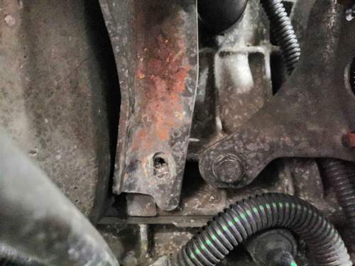

Ausbau der Drosselklappe hat ca. 30 min gedauert. Ich bin kein Kfzler, das war so das ziemlich erste mal dass ich direkt am Motor geschraubt habe. Um das Kabel hinter dem einen Halter weg zu bekommen, hatte ich ausversehen erst die Schraube links daneben gelöst. (Blöd wenn man Blind schraubt und nicht sieht was man macht)
Die Strebe hat sich nach dem lösen der Schraube etwas verschoben, daher bekomme ich die nicht mehr rein.
Weiß einer wofür das ist? Bzw. wie schlimm es ist, dass diese Schraube nicht mehr da ist :/
LG Sascha
