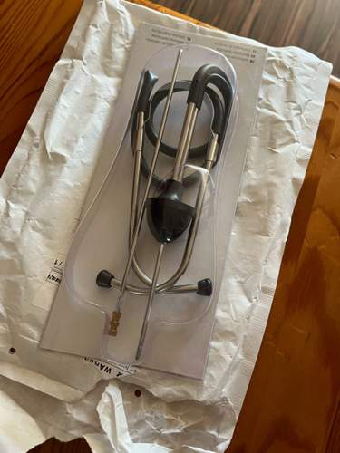

@Scarface0664 schrieb am 29. März 2023 um 16:55:26 Uhr:
@0815jeff schrieb am 29. März 2023 um 16:49:34 Uhr:
Erst mal Geräusch lokalisieren ,
Werd ich machen hab bei amazon so Stethoskop gekauft.
Ich zufälligerweise auch. Diesen da:
https://www.amazon.de/dp/B001C0RYPG
Leider habe ich einen mit aufgeschnittener Verpackung und dreckigen „Ohrenstöpsel“, sprich: da hat schon einer dran gefummelt und sich auf die Ohren gesetzt. Dazu sage ich danke und habe den heute zurückgeschickt.
.jpg
@schleich-kaefer schrieb am 4. April 2023 um 19:23:33 Uhr:
Hab das bestellt
https://www.amazon.de/dp/B01JS2JJE8?...
Ist Top für 10€.
Danke für den Tipp. Waren bei Dir die Schläuche auch so total eingeknickt/eingedrückt wegen den engen Verhältnissen in der Verpackung? Das machte den Eindruck, dass es nur mit Mühe wieder normal gerade wird.
