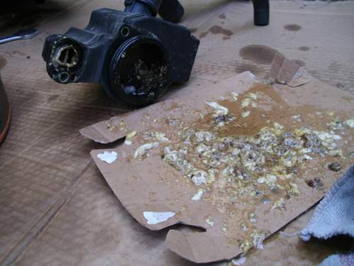

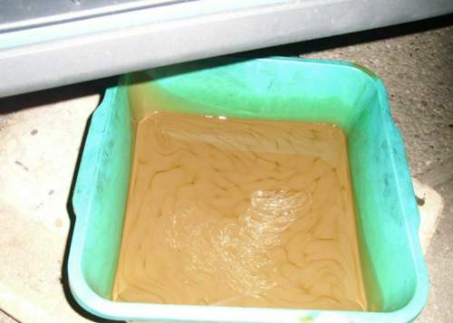

Weil mit dem Sprit auch Kondenswasser ins Öl gelangt, und das verdunstet, verdampft langsamer als wie Sprit, bei viel Kurzstrecke kann das eine recht hohe Menge sein, und beim Diesel bleibt der Kraftstoff im Motoröl, denn der verdunstet überhaupt nicht. Für Sprit und Kondenswasser sind die Kolbenringe keine wirkliche Sperre, wie jeder der von Motoren Ahnung hat weis.
Wenn das abgelassene Motoröl so aussieht😮: Ein etwas größerer Kondenswasser Anteil. Schmiert so oder so nicht mehr besonders gut, kommen dann noch 10 ° - dazu, friert der Ansaugschnorchel der Ölpumpe zu, kein Öldruck, Motorschaden.
Oelemulsion
Ach was, das ist doch noch gut. 😁 😁
Wenn aus dem Ölabscheider noch so ein Zeugs rauskommt🙂. Ist übrigens ein prima Brotaufstrich...
7-schmodder
