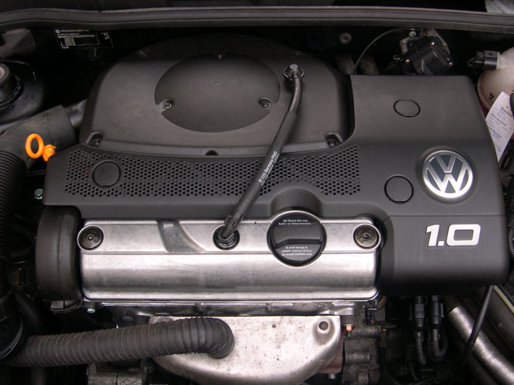

Bei meinem Motor "ALL" geht ein Gummischlauch vom Luftfilterkasten zum Zylinderkopfdeckel.
Kann mich noch erinnern war eine Rückrufaktion ca. 2001 glaube ich. Darum versteh ich nicht warum es immernoch soviele Motore (Autos) gibt bei denen das nicht gemacht wurde, sofern die Aktion noch nicht durchgeführt wurde, steht sie also noch aus, und kann immernoch kostenlos bei VW gemacht werden, egal wie alt das Auto ist wieviel Vorbesitzer, ob Schweckheft gepflegt oder nicht.

so sieht mein motor jetzt aus:
http://i27.tinypic.com/dpj12a.jpg
Raff ich nicht auch bei diesem Motor ist keine Kurbelwellenentlüftung verbaut schau mal im gleichen Tread eine Seite vorher beuitrag von "MeinLupo"das Bild an der Gummischlauch der vom Luftfilterkasten in die mittlere Schraube vom Zylinderkopfdeckel geht das ist das ganze Geheimnis der Nichteinfrierens

Genau das ist die Aktion, die bei mir noch im Serviceheft drin steht, ziemlich weit hinten.
Aktion 47 S 1, eswurde ein anderer Unterdruckschlauch zum Bremskraftverstärker verbaut, sollte so ca. Mitte bis Ende 2002 gewesen sein, auf der Rückrufaktion steht im Juli 2002 drauf.
Und somit war bei mir wohl auch dieser Ebntlüftungs-(nicht Einfrier)Schlauch nötig.
Also im Seviceheft ziemlich weit hinten stehen diese Aktionen.
Ansonsten fährst du einfach mal zum VAG Mann fragst ihn welcher Unterdruckschlauch bei dir verbaut ist und ob du auch diese Aktion durchführen musst.
