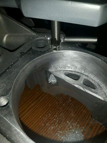

Bin gerade dabei die M12er Gewinde zu schneiden. Habe dafür einen Vorschneider und einen Hauptschneider. Es läuft unerwartet gut 🙂
Nach dem bohren mit festgespanntem Werkstück wird der Gewindeschneider anstelle des Bohrers eingesetzt und von Hand einige Windungen eingedreht. So ist sichergestellt dass das Gewinde kerzengerade wird.
