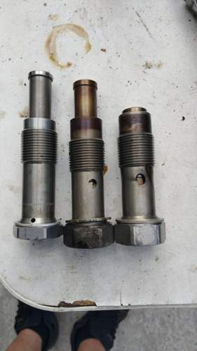

Ich hab ein Problem mit meinem 318 ci bj 2005, 140000km, also E46 N42.
Er ging heute ohne Vorwarnung im Stand aus. Da die Batterie schon sehr alt war und er nicht mehr ansprang hab ich die ausgewechselt. Nun springt er nach längerem orgeln zwar wieder an, die leerlaufdrehzahl bleibt bei ca. 1200 Umdrehungen konstant und sie geht nicht über 3000 Umdrehungen. Keine Fehlercodes sind hinterlegt. Habt ihr vielleicht eine Idee wo ich anfangen soll zu suchen?

Zündzeitpunkt überprüfen. Vielleicht ist die Kette einen Zahn gesprungen. Oder ist die schon gemacht worden? Noch der erste Kettenspanner drin? Sieht man am Sechskant. Alte Version dürfte so 6-8 mm dick sein, die neue nur 4-5 mm.
Kettenspanner

Kettenspanner wurde schon getauscht.
