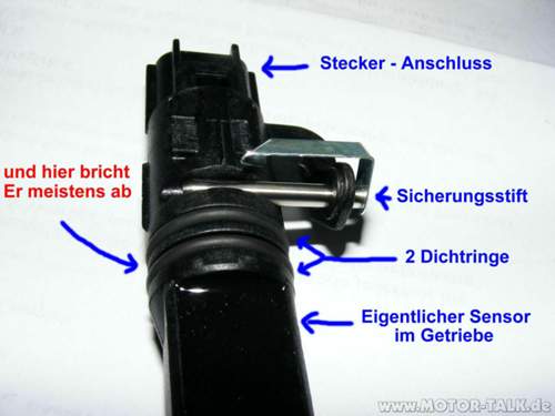

Hey also wenn dein Tacho fast im Dauerzustand auf Null geht würde ich erst mal den VSS (Vehicle Speed Sensor) tauschen, der Leerlaufregler (LLRV) ist beim 1,8er schon richtig fummel arbeit, ich müßte meins auch mal tauschen hab das schon gut 2 jahre hier liegen aber bin zu faul. Ich hab da ein günstiges genommen, bei dir könnte aber auch der Kupplungsschalter einen weg haben wenn dir das auto ausgeht wenn du die Kupplung betätigst. Kommt sicher noch ein weiterer kommentar dazu
Ich dachte immer der VSS ist das LLRV!?!
Nene llrv ist nur für den Leerlauf da der vss Sensor gibt die Geschwindigkeit von Getriebe kommend an den tacho weiter. Llrv sitzt vom 1.8er an der spritzwandseite unter dem ansaugkümmer (von oben fast unmöglich zu erreichen) und der vss sitzt direkt am Getriebe (der Sensor bricht gerne mal ab beim lösen).

Das was abbricht ist also auf den VSS (Vehikel Speed Sensor) bezogen.
Trägt dieser Sensor auch den Namen Gasgeber?
Ich glaub Urgrufty schrieb irgendwo, er bricht die Dinger mittlerweile ganz bewusst ab, bohrt dann ein Loch rein, füllt zwei Komponentenkleber rein und steckt in den Kleber eine Schraube.
Somit hat er einen Griff und kann das Reststück packen und hebeln.
Was passiert wenn so ein Bruchstück reinfällt und man es bei dem Tausch nicht rausholt?
Getriebeschaden?

Richtig beim wechsel der LLRV bricht nix ab, ist zwar fummelig der wechsel aber da gibts eigendlich nix grossartiges zu beachten man sollte nur die dichtung nicht vergessen. Sind nur 2 Schrauben.
Der VSS sensor der bricht gerne ja, ich kenn ihn nur unter dem namen VSS sensor aber kann sein mit gasgeber.
Das mit dem Trick von Grufty hab ich auch schon des öfteren gelesen, wenn das teil abbricht und ins getriebe fällt kann dadurch schon das getriebe gehimmelt werden. Es befindet sich ja dann ein fremdkörper im getriebe was da nicht reingehört.
Defekter VSS war es bei mir auch Motor aus gegangen und Tacho auf null von Fachmann einbauen lassen neu und alles geht wieder er geht nicht mehr aus
Wie, oder Was soll denn da ins Getriebe fallen ?
Wenn der Kopf des Sensors abbricht, steckt das Unterteil doch immer noch da, wo es die letzten Jahre auch war. Das Unterteil ist dann halt nur noch nicht raus.
Im Prinzip kann man damit genauso fahren, wie vorher mit dem defekten VSS Sensor.

Vss-erklaer
Allso bei mir in der fach werkstatt ist er abgebrochen aber da wurde gebort anstatt das Getriebe raus zu nehmen.
