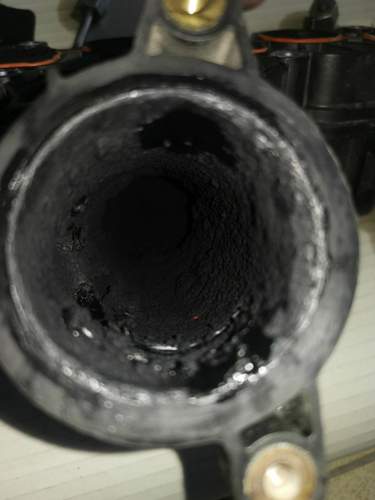

Ich würde die Drosselklappe ausbauen und auch in das Saugrohr schauen wie viel verkokungen vorhanden sind.

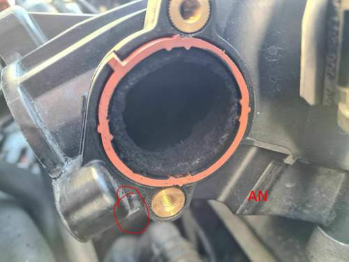

Vertrau mir, eigene Erfahrungen. Beim CFFB meines Nachbarn dachten wir erst das ZMS sei kaputt, der ganze Wagen hat beim abstellen geruckt und gerumpelt. Später folgte ne Fehlermeldung "Drosselklappenpotentiometer sporadisch unplausibles Signal". Die Klappe war völlig dicht. Sprich, sie konnte den Luftstrom nie komplett abreißen lassen was ja zu einem sanften ausschalten des Diesels führt. Stattdessen war zuerst der Kraftstoff weg und es ruckelte wie blöd am Antriebsstrang. Nach der Reinigung ging der Motor aus wie am ersten Tag, sanft und ohne schlagen

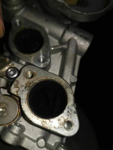

Sorry für die späte Meldung also ich meine das nach dem Schlüssel drehen bzw Motor abstellen das er so ruckartig ausgeht sonst ist alles in Ordnung.

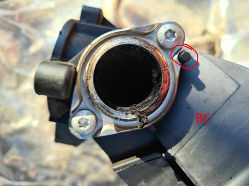

Alles klar, dann bin ich (wie @Keks95 ) auch der Meinung das es an der verkokelten oder defekten Drosselklappe liegen könnte. Die Drosselklappe sollte nach dem Schlüssel drehen (Motor abstellen) zu fahren. Dadurch wird die Kompressionswirkung vermindert und ein weiches Auslaufen des Motors erzielt.
Im Fahrbetrieb wird die Drosselklappe (zumindest bei den 6 Zylinder Dieselmotoren) auch dafür benutzt die Abgasrückführungsrate zu erhöhen.

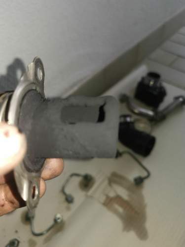

weiß ned wie gut du dich auskennst, geb dir trotzdem schnelle tipps:
- Schelle hinterm LMM lösen und plastikrohr lösen
- Luftfilterkasten 1x Inbusschraube lösen
- Ansaugung vorne Zerlegen und Luftfilterkasten komplett ausbauen
- Schlauchschellen des Ansaugschlauchs vor der Drosselklappe oben und unten lösen, oben von der DK-Einheit schieben, vorziehen und nen dicken lappen reinstopfen
Ideal wäre wenn du den schlauch nun komplett rausbekommst, dann haste mehr freiheit zum schrauben rausdrehen
Immer!!! das Luftrohr verschließen, ganz wichtig
- An der DK-Einheit 3 Torx-Schrauben von unten lösen und eine Aussensechskant am Ölpeilstabhalter entfernen
Zum Reinigen empfielt sich das grobe mit nem flachen Schraubendreher vorsichtig zu entfernen und den rest mit Backofenreiniger und WD40 zu entfernen. Bremsenreiniger funktioniert nicht so gut.
Zieh dir Handschuhe an, also diese Gummi-Einwegteile. Du kriegst die Dieselpampe extrem schlecht von der Haut.
Und pass auf dass dir die Schrauben ned in den Motorraum fallen, dann haste Party 😁 Ich hab dafür immer nen Magnetstab bereitliegen...
