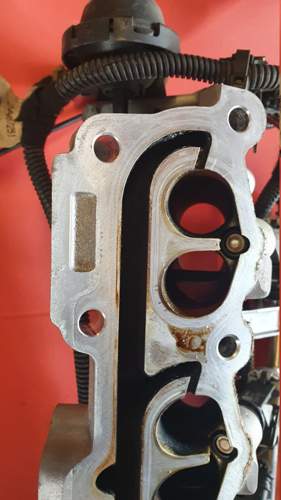

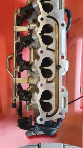

Ich habs jetzt endlich geschafft, das ganze mal auseinanderzunehmen. Entgegen meiner Hoffnung, das die Ursache für das Ruckeln an den dichten Kanälen liegt, waren die Kanäle nicht dicht. Zumindest nicht so, das kein Abgas mehr durchgegangen wäre. Da das ganze schon mal runter war hab ich alles sauber gemacht und mit neuen Dichtungen wieder zusammen gebaut. Ganz schöne Arbeit. Hab ca. 6 Stunden für alles gebraucht.
Motor läuft wieder, allerdings auch nicht besser wie vorher.
Wenn der Motor kalt ist, dann hab ich nach wie vor das Ruckeln. Warm läuft er eigentlich ganz ordentlich.
Jetzt bin ich am Überlegen, was ich als nächstes tauschen soll. Ich würde jetzt Zündspule und Zündkerzen wechseln.
Hat von euch noch Jemand ne Idee?
