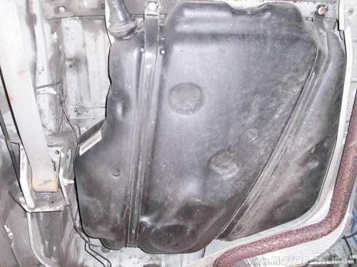

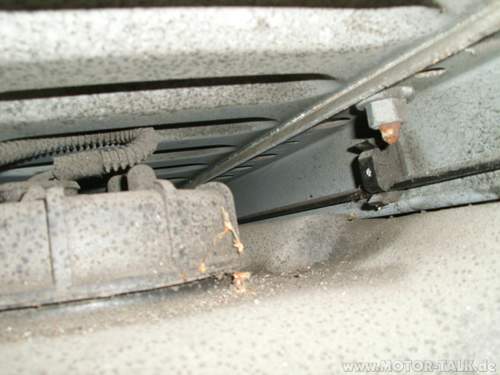

Da der @ Mesadi sich noch nicht gemeldet hat, glaube ich immer noch an eine aussetzende Vorförderpumpe. Zündschloß würde ich ausschließen, da dann auch andere Verbraucher (Lüftung, Armaturen) ausfallen müssen. Sämtliche Geber, Sensoren sollten ja vom Fehlerspeicher erfaßt werden. Auch der Differenzsensor, der eigentlich keinen Motortotalausfall erzeugen würde. Die Pumpe sitzt mit Tankgeber im Tank, und laßt sich schlecht prüfen. Ist beim Caddy noch nicht mal ein Deckel, wo man von oben rankommt. Also muß der Tank abgesenkt oder ausgebaut werden. Die Pumpe macht sich nur mit ganz leisem surren bemerkbar, hab ich mit "Handauflegen" festgestellt 😁 . Wenn die mal aussetzt, wird es wohl vom Fehlerspeicher nicht erfaßt. 😕 Das heißt, es müßte unterm Caddy einer mitfahren, der die Pumpe während der Fahrt auf Aussetzer prüft. (das würden die anfangs erwähnten VOX Autodoktoren mit Hilfe eines Rollbretts wohl so machen 😁)

Die Pumpe kann man leider schlecht prüfen. Höchstens ausbauen und dann bestromen und die Fördermenge messen. Aber wer macht und kann das schon, und vom Arbeitslohn .... Also neu.

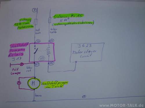

Bei laufendem Motor fördert sie auch. Wenn der Motor stehenbleibt, logischerweise nicht. Bei so einem "blöden" Fall würde ich eine Prüflampe parallel schalten (bei Fahren sichtbar), um zu sehen ob die Spannungsversorgung der Pumpe gewährleistet ist. Geht der Motor aus und die Lampe erlischt, ist da was faul. Oder wie ich immer noch vermute, an der Pumpe selbst.

Lt @ Mesadis Werkstatt sollen "irgendwelche" Relais, die den Strom einschalten ? defekt sein. Das "15" Relais, könnte man aufmachen und prüfen. (auf kalte Lötstellen, verschmort oder Funktionstest)
