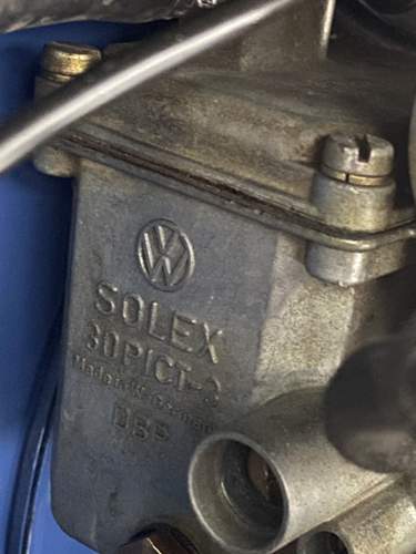

Hätte zu meinem 1200 er Mex noch das Problem das mein Käfer beim ranfahren an zum Beispiel eine Kreuzung so weit unter Drehzahl fällt das er ausgeht. Springt aber beim starten sofort wieder an und bleibt auch am laufen.
Immer nur beim runter schalten wenn er in Fahrt ist und ich dann stehen bleiben will oder muss.
Angeblich hat sich mein Mechaniker die Zündung angeschaut, das passt. Ich glaube auch nicht das es ein Zündungsproblem ist da alles inkl. Der Spule, Kondensator, Unterbrecher, Verteiler Finger und Kappe Neu sind.
Könnte es am Vergaser liegen? Ist ein Solex, siehe Fotos anbei. Hat einer einen Tipp?
LG Michael

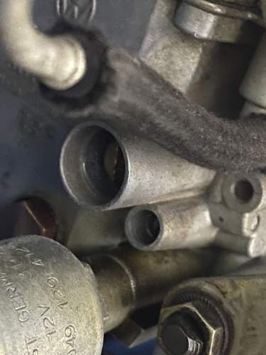

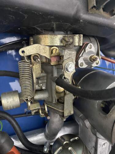

Der Vergaser hat von Vorne gesehen rechts 2 Schrauben, hab ein Foto gemacht.
Aber auch links 2 , zweites Foto
@Schmi schrieb am 08. Sept. 2022 um 20:6:57 Uhr:
rechts 2 Schrauben
Das sind keine Schrauben, das sind Düsen! Die sollte angedreht sein.
Andere Seite:
Groß: Leerlaufdrehzahl
Klein: Leerlaufgemisch

Nur ein Idee, vielleicht liege ich auch falsch: der Vergaser hat ja rechts 2 Düsen, kann es sein das die verstopft sind?
Der Motor hat ausgebaut 2 Jahre gestanden, war zwar gut in Plastik eingewickelt, aber würde Dreck im Vergaser /Düsen sowas verursachen? Wenn ich die 2 Düsen raus drehe und mit dem Kompressor ausblase würde das reichen oder soll ich gleich alles zerlegen und ordentlich reinigen?

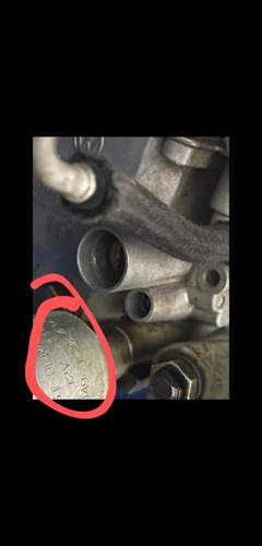

@Schmi schrieb am 9. September 2022 um 21:09:41 Uhr:
Wenn ich vom Gas weg gehe, geht er aus und egal wie weit die Leerlauf Schraube schon draußen ist, er geht aus.
Ja.
Manchmal findet man in der Leerlaufdüse einen Krümel, der sich vor die Bohrung setzt. Dann hat man genau diesen Effekt. Kannste durch Reingucken rausfinden (bei mindestens 5 Dioptrien Kurzsichtigkeit jedenfalls...).
Oder hast Du aus Versehen das Leerlaufabschaltventil abgesaftet?
@Robomike schrieb am 10. September 2022 um 21:51:42 Uhr:
Ja.
Leerlaufabschaltventil?
Wie könnte man das aus versehen ausschalten, wo sitzt das?
War ja nur an den 2 Schrauben drann?
