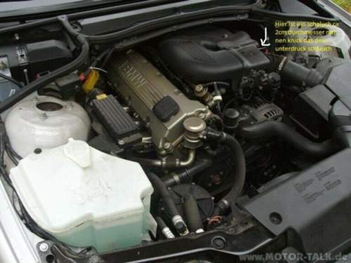

kann sein das dein unterdruckschlauch sich verabschiedet hatte nen kumpel beim e46 auch schon. Auto an gefahren und dann plötzlich auto Aus weil er keinen unterdruck erzeugen konnte. die haben auch erst gedacht nockenwelle aber war nicht auch wenn der fehlerspeicher es gesagt hat.
Themenstarteram 18. April 2012 um 21:32
und wie kann man es testen???

testen kann man da nicht viel musst mal schaun
