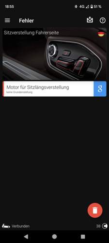

Guten Abend, habe folgendes Problem beim auslesen gefunden (siehe Bild). Es ist auch so, das der Fahrersitz sich nicht mehr wie vorher verstellt (Memory) sondern nur eine alte gespeicherte Stellung einnimmt.
Wenn ich was neues auf 1 Speicher, wird dieses zwar optisch bestätigt, aber praktisch wird nur die ganz alte Position eingefahren. Es wurde nichts verändert oder verbaut. Problem kam aus dem nichts...
Wenn ich den Sitz manuell nach vorne fahre, stoppt er an einem gewissen Punkt, sodass ich den Schalter für nach vorne los lassen muss und nochmal drücken muss, um weiter nach vorne zu kommen.
