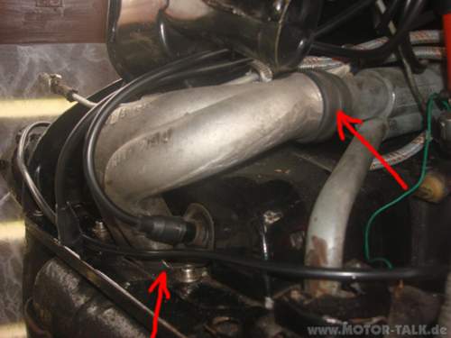

Welche Stelle meinst du die da undicht ist und falschluft saugen kann?

Bin Installateur und nur Hobbymechaniker. Schweißen usw: Ja Motor :eher weniger
schau mal an den zwei Stellen nach.
Ob die Manschette noch sitzt, ob die dicht ist.
Oder am Zylinderkopf, ob die Schrauben für den Rohranschluss noch fest sind. Könnte aber auch die Dichtung drunter sein. Dafür müßte aber das Rohr abmontiert werden.

stimmt, dein 1200er hat die Manschette nicht. Dann fällt das schon mal weg
Saugstutzen

Das mit der Manschette ist der 1600er Klassiker, die hat dein 1200er nicht. Aber dafür könnte er eine defekte Dichtung Ansaugrohr/Kopf haben. Aber spar dir das, dort alles abzudichten, passiert beim 1200er extrem selten und wenn, dann sucht man dort mit Bremsenreinigerspray das Leck.
