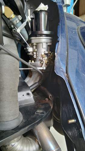

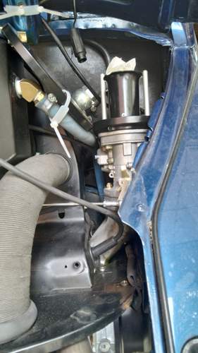

ich hab da mal eine verdammt blöde Frage. Also vor so 3 Jahren habe ich meinen neu zusammengebauten Motor noch in der Garageneinfahrt in meinen Blauen eingebaut. Heckblech ab, Rampe gebaut und mit Holzblöcken und Wagenheber von hinten reingeschoben und mühsam reingefrickelt.
Jetzt hab ich Nebenluft an Zyl. 3+4 - Also, Motor muss raus um die Ansaugkrümmer am Zylinderkopf wieder dicht zu kriegen. Außerdem noch ein paar "Verbundarbeiten" nebenher.
Jetzt die saudumme Frage: Ich kann mich ums verrecken nicht mehr erinnern, ob ich den Motor mit abgebauten Vergasern/Krümmern eingebaut habe oder ob sie schon drauf waren. Hab leider auch nix dokumentiert.
Es kommt noch schlimmer mit meiner Demenz!
Jetzt steh ich da, alles abgebaut was nötig ist, und es sieht so aus, also ob der Motor mit Krümmern soooo breit ist, dass ich ihn mit angeschraubten Krümmern nicht aus dem Motorraum raus bekomme. (siehe Fotos)
Es kann aber nicht sein, dass ich die Krümmer beim Einbau runter hatte - denn man kommt definitiv nicht an die Schrauben ran wenn der Motor eingebaut ist. (oder doch?)
Habe ich hier eine optische Täuschung und soll den Motor einfach rausziehen und ablassen? (Hab jetzt nämlich ne Bühne :-))
Vielleicht könnten mir die Doppelvergaser-Fahrer die selbst ein- ausbauen ein gutes Gewissen machen bevor mir dann der Motor schief und an den Krümmern/Gasern hängend und schräg an den Seitenblechen hängt...
Muss mich jetzt fast schämen....aber mein fortgeschrittenes Alter und der ständige Bierkonsum hier in Franken entschuldigen meine Dummen Fragen eventuell :-)

Nicht dass ich Ahnung davon hätte, aber ich dachte immer, dass die Saugrohre samt Vergaser nach dem Motoreinbau montiert werden. Gibt es nicht extra dafür M8-Muttern mit reduzierter Schlüsselweite?
Hola.
Zuerst die Vergaser weg dann Ansaugkrümmer.
So kommt man auch zu.
Einbau umgekehrt.
Lufis runter, dann sollten man an die Muttern kommen, die die Ansaugrohre am Kopf halten beide Seiten runter bauen und sehr aufpassen das einem nix in die Ansuagkanäle fällt. Am besten alles gleich zustopfen !!
Gruß Jürgen

Harald, das ist doch keine große Sache, wenn man Doppelvergaser hat und die doch öfter selber ausbauen will sollte auch ein passendes Werkzeug haben, kann Nerven und den Bierverbrauch senken;)
Langen Gelenksteckschlüssel SW10 besorgen/bauen(z.B. Hazet Gelenk-Steckschlüssel 2528-10)
M8 Muttern SW10 für die Becker-Krümmer
https://www.csp-shop.de/motor/flanschmuttern-m8-011-008-nf-22154h.html
wie schon erwähnt Filter runter
Kerzenstecker runter
Benzinleitung abstecken usw.
ich mach das schon viele Jahrzehnte und brauche stressfrei max. 30min
kühlen Kopf und gutes Gelingen
Walter
