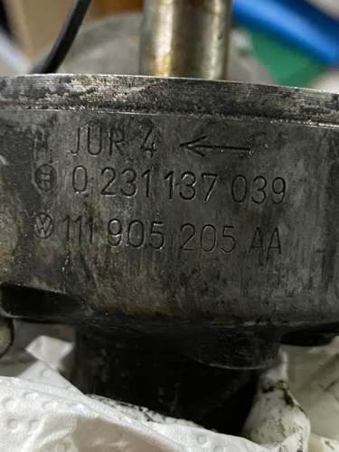

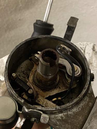

Hab ihn jetzt zum laufen bekommen mit einem 50 PS Verteiler. Zündzeitpunkt war auf zu spät.
Wäre der Verteiler auf Dauer schädlich?
Der Originale hat ein loses Masseband, wo ist das Original angebracht ?

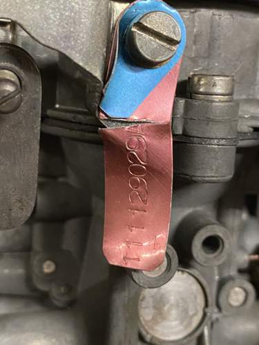

Anbei noch das vergaserblättchen eventuell kann mir jemand genaueres darüber sagen.
Grüße Snock

Hab mal für dich im Google nachgeforscht.
Mit der einfachen Eingabe von:
Solex Vergaser Nr.: 111129029A
hat sich volgendes ergeben:
https://www.google.com/search?...
Die Bilder die du eingestellt hast machen mir schon etwas Sorgen. Wie wäre es mal mit einer ordentlichen Reinigung des Ganzen?
Loses Masseband. Hab so was noch nie gesehen. Für die beiden Anschlüsse am Vergaser hat es noch nie eine zusätzliche Masseverbindunge gebraucht.
JUR4 ist ein reiner Unterdruck-Verteiler.
Wahrscheinlich passt dein 50 PS-Verteiler besser zum 30PICT3.

Ja, der Verteiler ist nicht mehr der neuste..
Das habe ich ebenfalls gefunden, aber evtl hat jemand das genaue kennblatt mit denn richtigen Düsen.
Mein 50 PS Verteiler hat auch so ein kleines Masseband vom Kondensator zur verstellplatte.
@roepach schrieb am 05. Juli 2022 um 09:7:56 Uhr:
Das ist ein bekannter Standartfehler.
@germgerm schrieb am 05. Juli 2022 um 10:2:48 Uhr:
Es gab beide Verteilervarianten mit dem 30PICT-3, jeweils über etliche Jahre.
Man muss prüfen was an Vergaser und Verteiler zusammengehört.
@GLI schrieb am 5. Juli 2022 um 11:25:53 Uhr:
Hola GLI.
Standartfehletr ? dass es keinen hat oder dass es einen hat.
Habe von 1969 bis Ende 1979 Swiss Buggy hergestellt. habe nie ein Masseband beim Vergaser benötigt.
Was wir jedoch immer gemacht haben, ist ein zusätzliches Masse Kabel direkt an den Motor, nebst dem das beim Getriebe unten angebracht ist.
Themenstarteram 5. Juli 2022 um 12:40
@roepach schrieb am 5. Juli 2022 um 13:29:42 Uhr:
Hola GLI.
Es geht hier um ein kleines Massebändchen im Verteiler, nicht der Vergaser !
