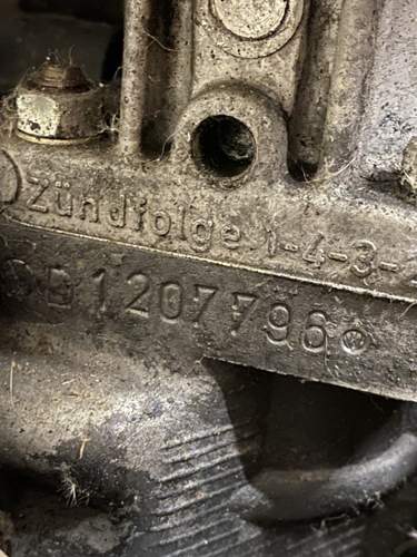

Ich habe das Problem, das mein 34 PS 1200er Max 2200 Umdrehungen macht.
Der Motor stand ein paar Jahre rum, Vergangenheit unbekannt.
Zündung eingestellt, Wartung gemacht, neue Benzinpumpe und Vergaser 30 pict 3 gereinigt.
Er springt sofort an und hält den Leerlauf, aber egal in welchem Gang oder im Stand macht er maximal 2200 U/min.
Bin mit meinen Latein am Ende. Eventuell hatte ja jemand das selbe Problem und kann mir einen Tipp geben.
Es war kein Industriemotor!
Kärtchen am Vergaser noch vorhanden, falls jemand damit was anfangen kann.
Grüße Snock

Ich würde folgendes machen: anhand der Motornummer herausfinden, welcher Verteiler und welcher Vergaser auf den Motor gehört.
Passt das zusammen würde ich mir als erstes einen baugleichen Verteiler besorgen, vorzugsweise von einem einwandfrei laufenden Motor. Ergibt das keine Änderung, dann das gleiche mit dem Vergaser machen

Hier mal die Motornummer:
80fc926f-bcb1-47df-a8ef-fcf6dad4a39c
