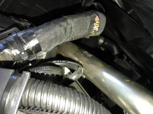

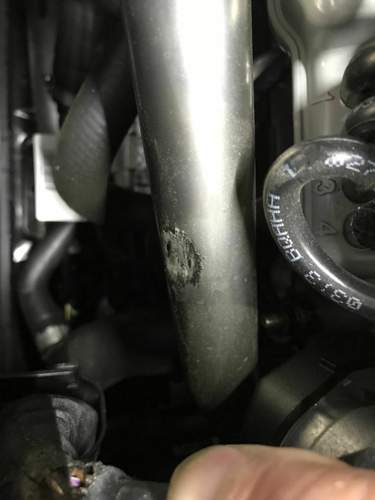

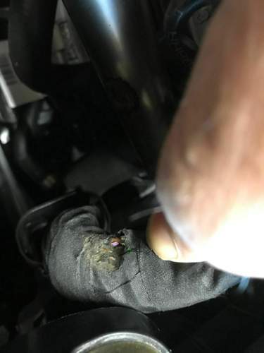

Hi Kollegen XC 60 II.
Hatte ein scheiss WE,
der XC hat wieder gemotzt und gezuckt.......wie verrückt.
Dass er nach einer neunen Betankung wieder einwandfrei funktionierte, war ein Zufall.
Heute hat der Werkstattmeister einen Glücksgriff.
Siehe Fotos........

Marder?
Sieht eher so aus als wären die beiden aneinander gescheuert
Ist dem Kabelstrang zu heiß geworden? Wenn die Adern freiliegen (Kurzschlüsse), dann gibt es unschöne Fehler. Welches Rohr geht den da lang? Sinnvoll ist jetzt für alle nachschauen bzw. nachschauen lassen. Als Vorsorge sicherlich keine schlechte Idee. Nicht das es noch andere Fahrer trifft.

Nein
kein Marder,
vermutlich ein Montage Fehler.
LG
@kruegchen schrieb am 5. September 2018 um 10:54:49 Uhr:
Es soll
das Abgas-Reinigungs-Rohr sein ;-))
Mit freundlichen Grüßen.
Dann ist der Gummischlauch aber auch verdammt nah am Rohr verbaut.
Schaut nach Hitzeschaden aus.
So was kann schnell zu einem Serienschaden ausarten; wenn das Aneinanderscheuern nicht auf einen Montagefehler eines übernächtigten Monteurs zurückzuführen ist, dürften Kabelstrang und Abgasreinigungsrohr immer sehr eng aneinander liegen 😰
@kruegchen schrieb am 5. September 2018 um 11:14:13 Uhr:
Hi Kruegchen,
kein Schlauch,
sondern ein Kabelbaum ;-)
LG.
@frank9-5 schrieb am 5. September 2018 um 13:42:25 Uhr:

Ich hätte galt auf AGR Ventil bei Dir getippt. Exakt Dein Problem hatte ich mit meinem 520d auch. Bei mir waren es mittlerweile 3 AGR Ventile die platt waren. Bei den Bildern von Dir hätte ich auch auf Marder getippt.
Mich wundert, dass die Werkstatt es nicht gleich gesehen hat.
Schließlich war das Auto lange genug da.
@quastra schrieb am 11. September 2018 um 08:36:04 Uhr:
Ja sie haben Recht,
wenn sich die KFZ Techniker zu sehr bei der Fehlersuche
auf Laptop/Fehlerspeicher verlassen,
kann es vorkommen, dass das Logo-Denken zu kurz kommt.
Wir hatten einen erfahrenen Techniker
welcher sehr bemüht war unser Problem zu lösen.
Er ärgerte sich selbst, als er den Fehler entdeckte.
