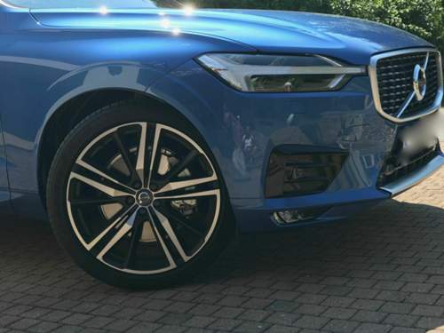

Hi Kollegen,
unser XC 60 II hat erst KM 13.500 und ist von 01/18.
Immer behutsam gefahren, gestreichelt und getätschelt ;-)
Hab einen XC 60 nagelneu als Ersatzfahrzeug bekommen.
Die Werkstatt ist bemüht, den Ausfall zu beheben und mich zu beruhigen,
schau wir mal was dabei raus kommt,
jedenfalls trübt es die Freude am Auto.
LG.
Img-4249
