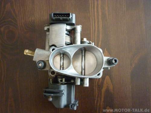

Wurde denn der Drosselklappenpoti G69 schon überprüft ? Das hört sich an , als ob von dort die Aussetzer kommen .
10 Antworten
Das werde ich gleich morgen die Werkstatt fragen - danke für den Hinweis !
Kann man ja preiswert ausschliessen...DK kostet ja nicht viel! Könnte Olli recht haben!
Wenn du aber schreibst, dass er nach Löschen des FS und abklemmen der Batt besser läuft, dann würde ich als erstes einen MSTG Reset nach Metins Anleitung durchführen!
Meine Werkstatt meint da wäre kein DK-Poti drin, weil noch alles mechanisch sei ?????
Ich habe in einem Buch "Jetzt helfe ich mir selbst" gestöbert: Da wird zwar beschrieben welche Ohm-Werte der Poti bei Leerlauf o. Vollast haben muss, aber nicht wo ich Ihn finde.
Weiß jemand wo ich den DK-Poti finde?

DK Poti sitzt natürlich an der DK!
Hole das "Ding" wieder hoch. Ist immer schade, wenn solche Beiträge ohne Lösungsmeldung in die ewigen Jagdgründe eingehen:D ...
Gerade hier beim Thema Ruckeln hab ich in diversen Foren fast ausschließlich Beiträge gefunden, die ohne Lösung abgestorben sind.
Auf dem Foto, wo ist das das Poti an der DK zu sehen?

DK-Poti -> es sollten 5 Kontakte da sein , 2 x LLSchalter und 3 x Poti . Mit dem Ohmmeter den Regelbereich vom Poti mit Drehbewegung der DK ohne Zündung auf Aussetzer prüfen .
