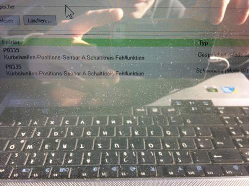

Bezugsmarkengeber defekt oder Wackelkontakt, wenn es ein Benziner ist. Ist ein Diesel dann habe ich keine Ahnung

Finde den Fehler einfach nicht und das Auto redet leider mit mir gerade auch nicht. Auslesen ohne Ergebnis!

Wenn der Test negativ war, dann könnte der Kraftstoffdruckregler oder der Kurbelwellensensor und Nockenwellensensor defekt sein.
Beim Kraftstoffdruckregler erst die Verkabelung und Stecker zum Regler checken. Wenn hier kein Signal zum Steuedgerät kommt, wird dieses die Einspritzventile nicht freigeben.
