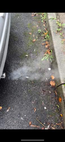

Moin , Habe ein Problem Au Nicht Bestanden
Opel Astra G 1,6 16 V XEL 101 Ps Km 237500 Km gelaufen .
co Gehalt im Erhörten Leerlauf 0,480 müsste 0,30 sein . Im Leerlauf bestanden.
Motorenöl 5w30 Drin .
Er Qualmt wenn mann Gas gibt bis 6000 Umdrehung und sofort los lässt , dann kommt hinten Blauer Qualm raus . Habe auch schon Werkstatt gefragt meinten Kolbenringe defekt .
Kompression 1 Zylinder 15 Bar , 2 Zylinder 14 Bar , 3 Zylinder 14 Bar , 4 Zylinder 15 Bar .
Neuer Kat ist drin habe jetzt nochmal 15 w 40 Öl drin . Dienstag zum Tüv .
Frage an euch kann ich noch so weiter Fahren wie lange , wollen bald in Urlaub fahren .
Oder lieber Vorher Kolbenringe Und Lager erneuern. Oder nur Kolbenringe .
Was habt ihr für Vorschläge Erfahrung gemacht mit Öl verbrennen Motor .
Gruß jochen
Im voraus Danke

Die Kompressionswerte der einzelnen Kolben sind doch aber sehr gut. Von daher halte ich die Kolbenringe nicht für den Übeltäter. Hier wären wohl eher die Ventilschaftdichtungen, die ausgetauscht gehören. Ist vom Arbeitsaufwand auch deutlich geringer als die Kolbenringe zu wechseln.
Schraube mal die Zündkerzen raus. Wenn die mit Ölkohle überbacken sind, dann sind es die Kolbenringe, wenn nicht dann sind es eher die Ventilschaftdichtungen.

so sehen sie Zündkerzen aus
Siehe Bild kannst ja dann mir eine Antwort darauf geben , Danke
Die Zündkerzen sehen alle gut aus und die Kompressionswerte sind ebenfalls gut. Ich bin mir daher zu 98% sicher, das es die Ventilschaftdichtungen sind.
Da kann man Pressluft durch das Zündkerzenloch auf den Zylinderkopf/Kolben geben und mit einem geeigneten Hebel die Feder abnehmen und die Dichtung erneuern. Kein besonders großer Akt. Gehört eigentlich zum Standart-Equipment einer jeden Hinterhofwerkstatt.
