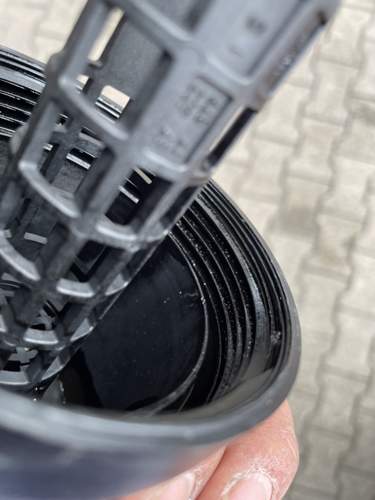

Hallo
Hatte vor kurzem ein Ölwechsel an meine GTI und der Ölfilter sah nicht besonders gut aus.. Überall an Filter sitzen so kleine Ablagerungen oder Späne ich bin dann aufjedenfall mit einen Magneten ran und es hat nichts angezogen.. Absolut nichts .. Oder eventuell ist es Messing? Ich habe es auch auf dem Finger dann gehabt und es fühlte sich nicht wirklich an wie Späne oder das es was metallisches ist man hat es wirklich nur ganz leicht gespürt.. Hatte jemand auch schonmal sowas ? Kann mir einer sagen was es eventuell sein könnte ?
Fahrzeug fährt ganz normal schaltet normal.
Fahrzeug ist ein Golf 5 GTI BWA mit 152.000Km und Ölwechsel immer nach 10.000km mit Addinol 5W40

Ölwanne demontieren und schauen wie es darin aussieht.

Werde ich machen! Mechaniker ist im Urlaub danach werde ich es veranlassen. Aber hast du ne Verdacht was es sein kann? Mal Angenommen es wäre in Ölwanne auch so? Was könnte es dann sein ?
Steuerkette, Reste vom Zahnrad
Es könnte von einer Lagerschale stammen.

Ohjee .. Hoffen wir mal nicht das es sowas ist .. Ich muss warten bis der Mechaniker von Urlaub da ist damit die Ölwanne raus kann ihn werde ich das mit der Lagerschale auch erwähnen.. Was würde sowas kosten um die wechseln ?

@Muuhii schrieb am 14. August 2023 um 21:33:29 Uhr:
Das läßt sich erst genauer sagen wenn festeht welches Lager
betroffen ist.
Und vor allem,ob schon weitere Schäden entstanden sind.
Es wäre besser,den Motor erst einmal nicht weiter laufen zu lassen.
Sieht so aus, als hat sich etwas abgearbeitet.
Es könnte vieles sein, daher erstmal den Wagen stehen lassen bis dein Mechi zurück ist.

Werde ich machen! Egal was es letztendlich ist das Ding gehört bestimmt nicht dahin. Danke
