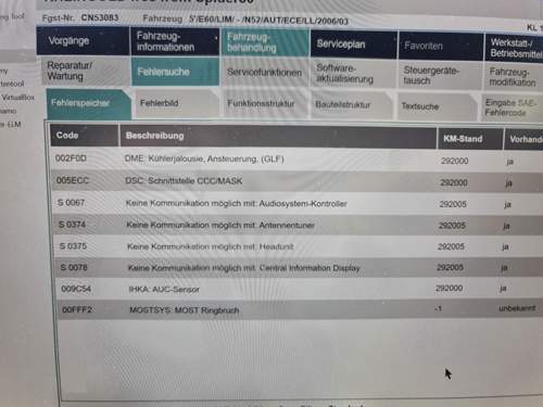

Hallo ich bin ratlos und auf eure Hilfe stark angewiesen.
Ich habe etwas am Motor rumgeschraubt: VDD getauscht Vanos-Magnetventile gereinigt Disas getausch usw.
Dabei war der Akku abgeklemmt!
Jetzt habe ich den Akku wieder angeschlossen und habe einen Ringbruch oder so.
Das Interessante ist, dass davor mein CCC ohne Probleme ging und wenn ich die Fehler lösche es wieder geht.
Sobald die Zündung aus ist schleicht sich der Fehler wieder ein.
Wenn CCC wegen Stromunterbrechung kaputt gegangen ist dann frage ich mich, wieso es nach Fehlerlöschen wieder geht?
Der Fehler kann ja nichts mit dem Motorraum zu tun oder? Laufen da auch die Lichtwellenleiter durch?
Wie ist das Multimedia Bussystem miteinander verbunden.
Hab kein Mulf oder so. Nur Harman Kardon Soundsystem oder so. An dem ist aber kein LWL hab es schon geguckt.
Keyless Türöffnen usw geht alles. Wird doch auch vom CCC übernommen oder?
Bin echt ratlos, bitte um Hilfe

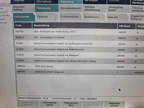

Hi ich habe selber ISTA und Inpa auslesen tue ich ja selber. Nach dem löschen geht mein CCC ohne Probleme. Hab ja im Fehlerspeicher Ringbruch stehen aber weiß nicht wie ich es überprüfen soll.
Im Handschuhfach ist ein Connector an dem blinkt es rot. Wo geht es danach weiter? Andere E60 besitzer testen danach die Mulf usw ich habe aber keinen Mulf oder ähnliches.

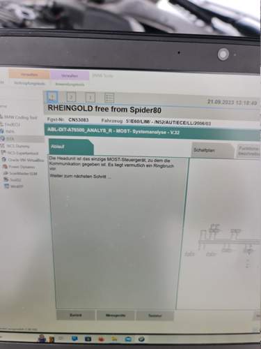

Ehrlich gesagt weiß ich nicht wie genau das geht. Aber wenn ich den Prüfplan mache, dann sagt es das das Headunit die einizige Sache ist, die erreichbar ist.
Es kann sein, dass irgendwas durchs Trennen und Verbinden der Batterie kaputtgegangen ist, z.B. alte Kondensatoren in einem der MOST-Geräte nun völlig fertig sind und du deshalb einen Bruch im Ring hast. Es kann gut sein, dass das Problem direkt im CCC ist, defekte Kondensatoren sind da nicht unbekannt.
Alle Geräte im Ring sind per LWL verbunden und empfangen und senden das Lichtsignal. Ist eines defekt, wird das Lichtsignal nicht ans nächste Gerät durchgereicht.
Prüfen kann man das ganz einfach, ziehe nach und nach die LWL-Stecker an den Geräten ab und schaue, wo das rote Blinken nicht zu sehen ist. Meist ist dann das vorherige Gerät das Problem, da es das MOST-Signal nicht raussendet.
Was für einen 5er hast du? Beim E61 z.B. würde ich hinten im Kofferraum links unter der Abdeckung mit dem Verstärker (falls aktives Audiosystem vorhanden) anfangen, dann das TV Modul (auch unter der Abdeckung) dann das Bluetooth/Telefon-Modul (unter dem Trennboden im Kofferraum Richtung Rücksitzbank) und dann der CD-Wechsler, den du aber schon getestet hast.
Du kannst auch einen MOST-Loop kaufen und damit einzelne Geräte aus dem Ring nehmen (sowas z.B. https://www.amazon.de/.../B08BZVMGFH).
Bei mir war das TV-Modul defekt. Habe es per loop-Kabel rausgenommen und der ganze Rest ging wieder.

Hi danke für das ausführliche Erklären.
Ich habe am Most nur den Flachstecker im Handschuhfach und da kommt Licht an und den Headup Display (da kann ich nicht den Stecker überprüfen, da dafür das Armaturenbrett ab muss)
Sonst hab ich keine Geräte die ans Most angebunden sind.
